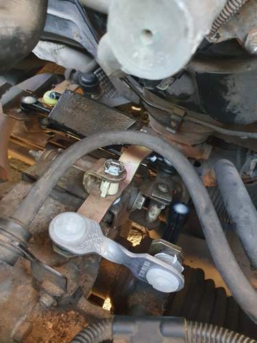

@Mac230 hast du fuer den Wechsel der Buchsen was an dem Gestänge ausgebaut? Bzw liess sich das Tilgergewicht leicht entfernen? Und musstest du eine alte Buchse entfernen oder hatten sich beide verabschiedet?
Die Buchsen nicht mit Mineral Fett schmieren, nur mit Silicon Fett. Normales Fett löst die Lagerung auf.
Hallo root83, ich habe die Schaltstangen rechts vom Tilgergewicht abgezogen. Geht mit einem Schraubendreher recht gut. Die sind auf Kugelgelenken aufgesteckt. Das habe ich vom Tilgergewicht mit einer Drehung entfernt. Das Gewicht kann man dann von der linken Stange auch mit einer Drehung abziehen. Die rechte Lagerbuchse war noch drin aber total kaputt. Wenn man einmal dran ist, direkt beide tauschen. Rausfriemeln und die neue rein. Die einzelnen Teile gut sauber gemacht und gefettet. Die Lagerbuchse für die linke Seite ist ziemlich mies reinzukriegen. Da braucht man ein wenig Geduld. Hab die mit der hinteren Seite angesetzt und mit einem Schraubendreher dann vorne reingedrückt. Man hat nicht viel Platz. Die flutscht manchmal weg, dann im Motorraum suchen??. Hab mit einem Hochleistungs Getriebefett die Lager und Kugelgelenke eingeschmiert. Macht wieder Spaß zu schalten.

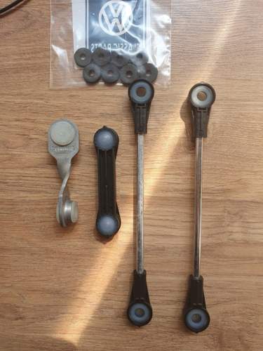

Danke!! 🙂 Das klingt machbar und besseres Schalten waere ein Traum. Ich habe schon eine Satz von diesen Schaltstangen hier liegen und Äronix 6900 PTFE-Paste (silikonhaltig) zum Schmieren. Ich hoffe das sie geeignet ist.
Dann schaue ich mir mal die Lagerbuchsen bei mir an und bestelle ggf. welche.

@Mac230 du musstest doch das Tilgergewicht aushängen um die Buchsen zu wechseln, richtig?
War das schwierig?
Auf der einen Seite hat die Aufhängung des Tilgergewichts auch sehr viel Spiel in der Buchse. Von daher denke ich die ist auch nicht mehr ganz da.
Auch die Schaltwaehlstangen fehlen sich recht lose an. Man kann sie teilweise ein Stück von dem Kugel Kopf auf dem sie sitzen hochziehen. Ich vermutete mal das sollte alles etwas straffer sitzen.
Ich versuche gerade heraus zufinden wie man am besten vorgeht wenn man das alleine ohne Bühne und ohne sich unter das Auto zu legen, macht.
Das Tilgergewicht muss raus, sonst kann man die Buchsen nicht wechseln. Die rechte gedrehte Schaltstange mit dem Schraubendreher ausdrücken/abhebeln. Dann das Tilgergewicht mit einer Drehung rausholen. Musst du bisschen fummeln. Geht eigentlich einfach. Die Kugelgelenke sollten eigentlich fest sitzen. Die Schaltwahlgestänge waren bei mir gut. Da habe ich nichts gemacht. Ich bin von oben an alles ran gekommen aber für die Schaltwahlgestänge musst du wahrscheinlich etwas mehr ausbauen. Guck mal wie du dran kommst.
