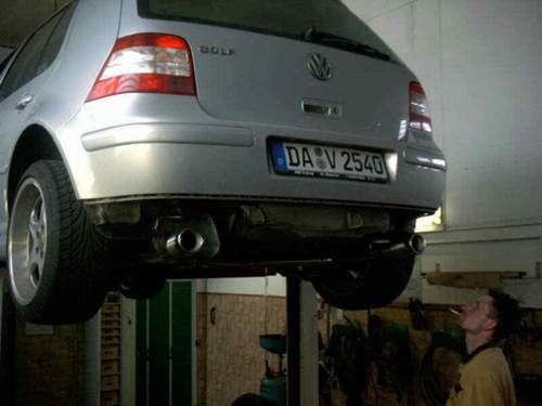

Komisch....seltsam...
mein G4 Highline 1.6 DUW/DUU
hatte 5-Loch
siehe Bild
Gruß Volker
Zender-remus-mt
