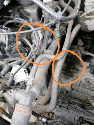

Vorab: Ich weiß dass es zu dem Thema viele Threads gibt, jedoch habe ich über die Suchfunktion nichts passendes gefunden. Aber nun zu meiner Leidensgeschichte:
Ich habe mir im Mai vom Händler einen Golf 4 1.6 mit AKL Motor gekauft. EZ ist 03/1998 und er hat auch "erst" 148.000 km gelaufen. War anfangs eigentlich ganz zufrieden, mir ist bei der Probefahrt leider nicht aufgefallen dass das Thermostat defekt war. Bin also etwa 500km mit defektem Thermostat gefahren und hab während dieser Zeit auch kein Kühlwasser verloren.
Dann fing das mit dem Kühlwasserverlust an. Am Anfang dachte ich es läge am Entlüften oder an falscher Montage. Also nochmal entlüftet und alle Schrauben nachgezogen, aber am Thermostatgehäuse verliert er nichts.
Danach lief die Karre immer schlechter, hatte teilweise auch Ruckeln, Fehlzündungen und Zündaussetzer, also Zündkabel und Zündkerzen erneuert sowie den Luftmassenmesser. Seitdem läuft er wieder. Hat zwar morgens wenns kalt ist selten Startschwierigkeiten, aber beim zweiten Start läuft er sauber.
Was mir auffiel ist das ich wenig weißen "Schlamm" am Öldeckel habe, fahre aber auch viel Kurzstrecke: 8km zur Arbeit, Abends 2km und 2mal die Woche 35km zur Schule.
Mein Öl wird auch nicht mehr, sondern eher minimal weniger. Im Wasserbehälter ist auch kein Öl zu erkennen, nur etwas Schmutz da ich das System nicht gespült habe beim Wechsel des Thermostats.
Habe auch sonst keine "typischen" Merkmale einer Kaputten Zylinderkopfdichtung. Kein weißer Rauch, keine Leistungseinbuße etc. Manchmal "rotzt" er Morgens beim Kaltstart etwas Wasser ausm Auspuff.
Mittlerweile ist die Kühlwasserflasche mein treuester Begleiter. Habe am Sonntag etwa 250ml aufgefüllt und heute morgen war der Behälter wieder Komplett leer. Muss zur Zeit also etwa 2mal die Woche auffüllen. Bin auch nach dem Tausch des LMM 75km am Stück gefahren und hab kaum was verbraucht. Denke langsam in dem Auto spukts.
Parke immer an der Straße und kann keine Wasserpfützen entdecken. Auch wenn ich in der Garage parke und Pappe unterlege bleibt alles trocken. Im Motorraum selbst und unterm Fahrzeug auch keine erkennbaren Lecks oder Ähnliches.
Was noch anzumerken wäre ist Folgendes:
Wenn er Betriebstemperatur hat sinkt der Kühlwasserstand etwas, manchmal auch sehr stark (vorher bei Max, dann zwischen MAX und MIN). Wenn ich dann den Deckel öffne kommt aber logischerweise alles wieder zurück. Manchmal steigt es auch über MAX.
Denkt ihr wirklich meine Zylinderkopfdichtung ist im Eimer und das obwohl vor 3000 km noch alles halbwegs in Ordnung war? Geht das wirklich so schnell?
Oder kann es noch an anderen Sachen liegen?
Wie oben beschrieben: Kein Kühlwasserverlust nach Außen sichtbar
Bin Azubi und hab momentan keine Kohle für teure Werkstattbesuche, kann aber schrauben 😉
Vielen Dank für eure Hilfe

Meiner verliert zur Zeit auch etwas Kühlwasser am oberen Flansch. Der ist rechts am Zylinderkopf, die Brühe sammelt sich dann oben auf dem Getriebe und verdampft, sobald der Motor warm ist. Auf den Boden tropft bei mit erst etwas, wenn er ein paar Tage gestanden hat, und auch das war jetzt im Sommer immer ruckzuck verdunstet.

Gibt doch nur zwei Möglichkeiten...
- entweder Kopfdichtung oder Leck im Zylinderboden (unwahrscheinlich), dann wanderts durch den Auspuff weg; solltest bei der Menge dann eine gut sichtbare weiße Fahne hinter dir herziehen; ggf mal einen Kumpel bitten, hinter einem her zu fahren und zu beobachten
- oder das Kühlsystem ist undicht, dann suppt es irgendwo raus. Mein Favorit wäre auch hier der Kühlwasserflansch rechts am Motorblock, hatte ich selbst schon bei zwei verschiedenen AKL Motoren. Je nachdem, wie der Spalt ist, suppt es nicht zwangsweise aufs Getriebe...
Ich würde einfach mal den Motor 10 Min laufen lassen und vorne alles ableuchten; beim Kühlwasserflansch waren bei mir gut sichtbare Flecken auf dem Boden.
Würde auch die Fehlerursache schnellstens finden, denn wenn du so in dem Zustand weiter fährst, leidet möglicherweise deine Kopfdichtung wegen ungenügender Kühlung und geht dann auch hops und das wäre dann ggf ein wirtschaftlicher Totalschaden.
Habe heute nochmal nachgeschaut und hab wirklich rosa farbene Verkrustungen um den Flansch. Ist mir das letzte mal nicht aufgefallen.
Scheint aber nur zu sein wenn er richtig heiß wird, also nicht immer bei Kurzstrecke. Auch mein Getriebe zeigt mittlerweile Spuren.
Wie aufwendig ist es denn so einen Flansch zu wechseln?
Flansch
Flansch und Getriebe
Hallo,tippe auch auf den Flansch. Hatte die gleichen Symptome. Allerdings am Golf 3GT. Fuhr in richtig warm das Druck im Kühlsystem entsteht und hielt dann bei laufendem Motor Kamera richtung Flansch. Im Video sah man dann wie es tropfte! Besorgte mir ein neuen Flansch. Weiß zwar nicht wie es am Golf 4 ist, aber an meinem 3er waren es zwei Schrauben und das teil war ab. War zwar etwas fummelei, weil dort noch ein halter von eimem kabelstrang mit fest war, aber nach einer Stunde war alles aus und wieder eingebaut. An dem alten Flansch war die Dichtung total defekt, was wohl den Wasserverlust erklärte.
