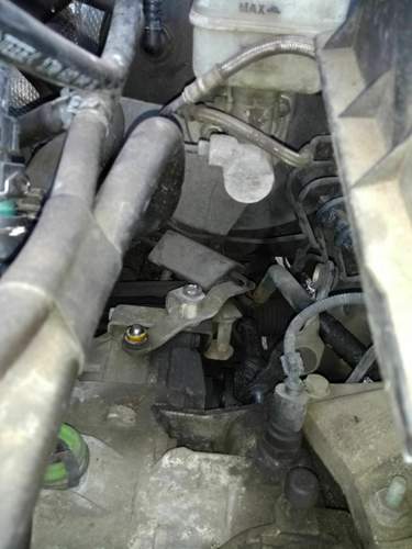

Vorhin bei der Abfahrt von der Autobahn lässt sich das Getriebe nicht mehr schalten, dauerhaft 5. Gang drin, Schalthebel lässt sich nur noch ganz rechts vor und zurück bewegen, allerdings ohne Wirkung.
Auf der Oberseite des Getriebes ist ein kurzer Hebel zu sehen mit einem blitzblanken Kugelkopf drauf.
Nehme an, da fehlt das Gegenstück als Verbindung zum Schalthebel?
Finde bisher leider keine Bilder, um zu verstehen, wie das Ganze komplett aussehen muss - kann mir da jemand von Euch auf die Sprünge helfen?
Danke für jede Art von Hilfe!

Ist vom 1.6er ATN 16V
Getriebe (Bernie und) ERT
Hoffe das hilft

Was fehlt davon bei dir nun?

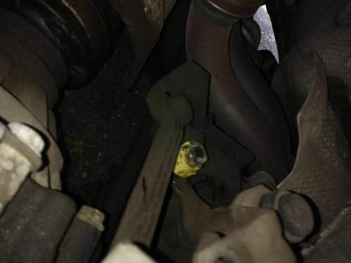

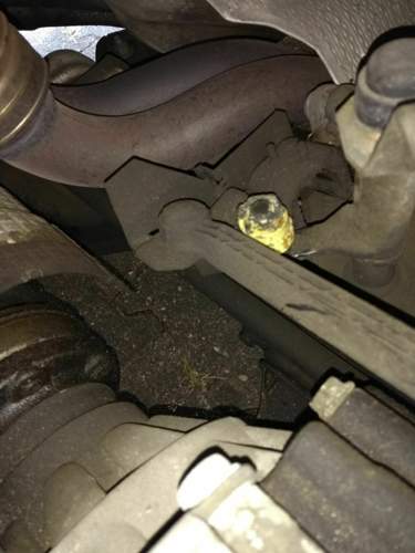

Hatte gerade erst die Möglichkeit, wieder nach dem Auto zu schauen - bei mir sieht das jetzt so aus:
Golf 4 Schaltgestänge
Hat sich also wohl "nur" das Kugelgelenk zerlegt ;-)

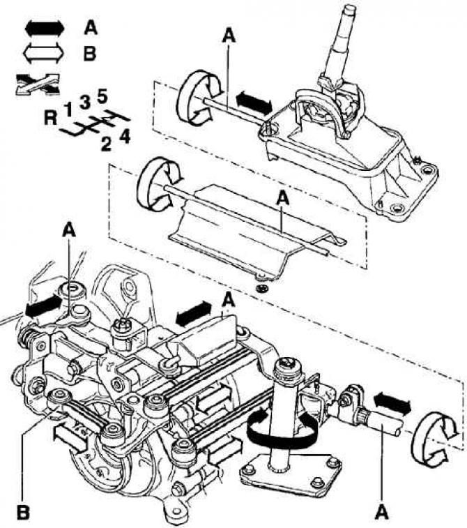

Bin inzwischen auf diese Seite gestoßen: vwmanual.ru Leider auf russisch, mit Übersetzer aber zu gebrauchen, vor allem auch wegen Grafiken wie dieser: Schaltgestänge
(Dickes Dankeschön an dieser Stelle auch nochmal an FlyingKremser!)

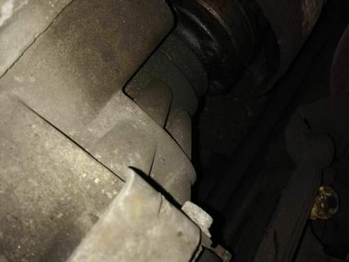

Was ich bis jetzt noch nicht verstehe, ist wie die Schaltstange (vom Knüppel in den Motorraum) vorne in Position gehalten wird ... Klemmt die etwa nur auf dem gelben Plastikteil im Foto, und ist dieses so verschlissen, dass es die eigentliche Ursache für den Schlamassel ist?

hab dir das gegenstück eingekreist 😉
Schaltung
@ blue-shadow: Dank Dir für die Mühe, aber das war schon klar ;-)
