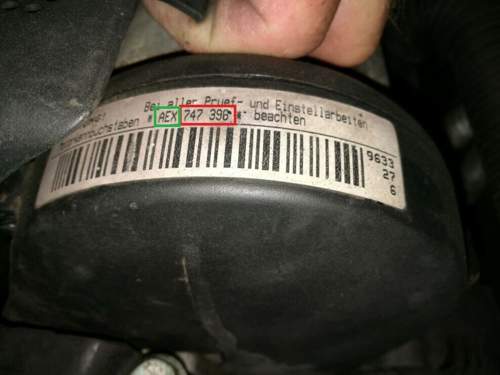

Ich denke PKGeorge erwartet von dir den Motorkennbuchstaben, denn es gibt drei 1,6er Motoren mit 75 PS (ABU, AEA und AEE - s. Aufkleber Zahnriemenabdeckung, Kofferraum und Serviceheft)
Mkb-gkb-pr-nummern
Mkb-aufkleber-auf-zahnriemenabdeckung
Ok danke, es ist ein AEE 453 101...
