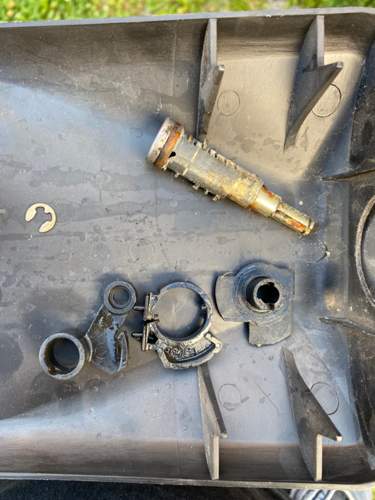

Hallo Freunde, mein Vento hat ein kleines Problem, das mir witzigerweise erst nach einem Jahr Besitz aufgefallen ist: das Kofferraumschloss sollte eigentlich auch mit der Zentralverriegelung öffnen und schließen. Meins geht aber nur von Hand mit dem Schlüssel auf. Ich muss den Schlüssel jedesmal einstecken, nach rechts drehen und dann reindrücken um den Heckdeckel zu öffnen. Mir ist erst letztens aufgefallen, dass ja auch zu diesem Schloss eine Unterdruckleitung der ZV führt.
Ich verstehe allerdings nicht genau, welches Teil daran nun defekt ist. Die Unterdruckleitung ist jedenfalls dicht, der Steller bewegt sich auch. Ich kann den Steller auch manuell betätigen wenn ich am Schlauch sauge/puste. Das Schloss greift aber immer ins Leere wenn ich es reindrücke, egal wie der Steller am Schloss steht (siehe Bilder). Es öffnet sich immer nur, wenn man den Schlüssel einsteckt, nach rechts dreht und reindrückt. Oder wenn ich vom Kofferrauminnern an dem Metallstab ziehe.
Was kann hier das Problem sein, welches Teil brauche ich?

Nunja, das Problem ist das schwarze Schloß.
Das müßte eigentlich Neu.
Aber die Rep. ist echt Tricky und schlecht zudurchschauen.
Auf Bild 1 siehst du den Sicherungsring.
Weißen Lappen unterlegen.
Den bei ausgebautem Schloß entfernen.
Aber Achtung da ist eine Metallkugel drin-->kann sein das die schon Fehlt.
Ansonsten die Kugel mit Fett in eine halbbohrung aritieren.
Schaus dir an.

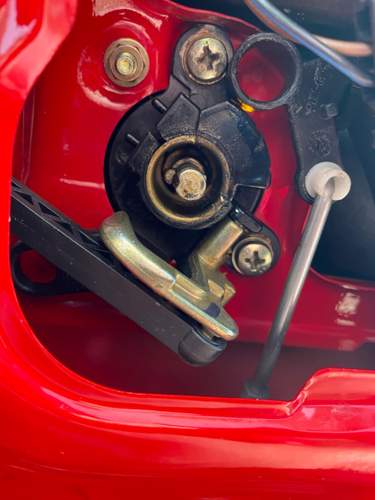

Ich habe das Schloss heute mal geöffnet - da ist kein Ball zu sehen. Ich verstehe die Funktionsweise immer noch nicht. Ich könnte den Mechanismus über die Metallstange und die Drehplatte so verstellen, dass das Schloss per Knopfdruck immer aufgeht, egal ob ZV offen oder zu ist. Das macht ja aber auch keinen Sinn.
Interessant ist, dass der Steller einen Haken hat, mit dem er je nach Stellung in einen von zwei Vertiefungen am Schloss einfährt, es sieht fast aus als müsste sich das Gegenstück zu diesem Haken mitdrehen. Es lässt sich aber nicht drehen. Die Position des ZV-Stellers hat daher keinerlei Einfluss auf die Funktion des Schlosses.
Gibt es denn keinen, der sich mit diesem Schloss auskennt? 🙁 im Internet findet man auch überhaupt nichts dazu

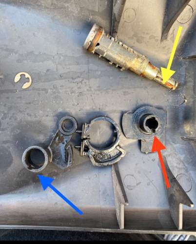

Hier nochmal Bilder von allen Teilen des Schlosses. Die Drehbewegung macht übrigens nur der Schließzylinder selbst, der Drücker der jetzt noch in der Heckklappe sitzt federt nur rein und raus, dreht sich aber selbst nicht.
Ich lege jetzt mal den Schließzylinder zur Pflege erst in Rostlöser, dann in Bremsenreiniger ein und fette ihn dann neu, jetzt wo er schon mal draußen ist. Hat zwar nichts mit dem Problem zu tun, aber ich nutze mal die Gelegenheit.

Okay, ich glaube ich verstehe jetzt welche Kugel Du meinst. Das ist so ein kleiner Metallzylinder, der die Platte und den Plastikring von der ZV verbinden. Den habe ich beim Einbau wieder eingesetzt - keine Veränderung. Kann es sein dass sich die Metallhülse in dem der Schließzylinder sitzt tatsächlich doch auch drehen lassen muss? Bei mir ist das alles bombenfest, selbst mit Gewalt dreht sich das nicht. Kann mir nicht vorstellen, wie dieser winzige Plastikhaken von der ZV da was bewegen soll. Aber alles andere macht irgendwie keinen Sinn, denn der Plastikring selber ist über zwei Nasen fest mit der Metallhülse verbunden.

Da vermute ich mal einen klemmenden Schließzylinder, zB. ein Plättchen das nicht mehr ganz zurückgeht aufgrund Dreck, altem Fett etc..

Ich kann auch nur für die Limousine sprechen. Dass sich der Schlüssel in der 2 Uhr-Position nicht abziehen lässt, ist normal. Auch, dass in senkrechter Stellung die ZV nicht wirksam ist. Nicht normal ist aus meiner Sicht, dass sich der Schlüssel nicht nach links in die Waagerechte drehen lässt. Nur in dieser Position ist die ZV normalerweise wirksam.
Bei waagerecht stehendem Schloss sollte das Plastikteil, das von der Metallstange bewegt wird, das darübersitzende Platikteil mitnehmen, und so den gelb markierten Bereich unter den Metallbügel drehen. In der Position drückt dann der markierte Bereich auf den Bügel und entriegelt das Schloss, wenn du außen den Knopf reindrückst. In der Stellung wie bei dir drückst du ins Leere und das Schloss wird nicht entriegelt.
Die Verbindung zwischen den beiden Plastikteilen erfolgt durch den Metallzylinder und die „Steuerung“ durch die Nut am Schließzylinder, soweit ich mich erinnere.
