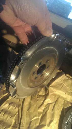

@TE
Hast du das Schwungrad abdrehen lassen?
Jo, wurde abgedreht/gefräßt und fein gewuchtet. Das läuft absolut rund.
Sr-a
Sr-b
Sr-c
Und? Hat sich das gelohnt?
Das bringt halt nur was im ersten und zweiten Gang, ab dem dritten wird´s halt weniger mit dem spürbaren Effekt. Ab vierten irrelevant.
