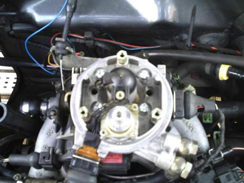

Lang nicht hier rein gesehen 😁 aber das Thema ist bei mir wieder aktuell.
Es geht um einen ABD, er fährt sich total träge.
fixier die klappe und schau ob er dann besser laeuft ...
wahrscheinlich liegts nicht an diesem regler ...
60ps sind mal ebn traege ... opi cityflitzer
Ich würde mir auch gründlich überlegen, ob du die 27 Euro investieren willst 😁

Der defekte Geber sperrt die Regelklappe im Luftfilterkasten so ab, dass er keine Frischluft erhält !
Letze Aussage ist natürlich Quatsch !
Die (2-Wege) klappe schaltet natürlich nur UM
Ab ca. 20° C Ansauglufttemperatur bleibt sie "zu" , d.h. die Ansaugluft kommt nur von vorn in den Luftfilter.
Bei niedirigen Temperaturen wird die Klappe
teil
geöffnet so daß (vom Aga-krümmer leicht) vorgewärmte Luft mit angesaugt wird (zwecks besserer Gemischaufbereitung)
Von allein ist die Klappe immer "zu" , es sei denn da ist etwas verbogen / verklemmt.
Ein "nicht öffnen" der Klappe merkt man bei jetzigen Temperaturen noch gar nicht (nur bei wirklicher Kälte während des Warmlaufs)
Eine stets geöffnete Klappe macht sich (bei der Monomt.)
kaum
bemerkbar, jedenfalls nicht so stark daß das Jemand hier besorgt posten würde 😁
Wie der (extrem gedrosselte) ABD im Golf läuft weiß ich nicht,
im 86c macht er sich ganz gut 😁
und wenn man ihn dann noch entdrosselt ist das echt ein ganz schön quirliges Motörchen 😁 😁 😁
MFG
@perchlor schrieb am 3. September 2015 um 09:58:39 Uhr:
Bei niedirigen Temperaturen wird die Klappe teilgeöffnet so daß (vom Aga-krümmer leicht) vorgewärmte Luft mit angesaugt wird (zwecks besserer Gemischaufbereitung)
MFG
naja nicht ganz ... "immer zu"
sie ist eher immer auf, wenn unterdruck anliegt (motor laeuft) ...
und schliesst langsam mit steigender temperatur ...
da muss es schon sehr warm (aussentemp) sein, das sie "immer zu" sein sollte 🙂
ohne unterdruck bleibt die warmluftklappe geschlossen, deswegen kann man den schlauch vom motor abziehn und mit einem stopfen verschliessen - schon hat man den regler ausgeschlossen und kann weiter suchen 🙂
mit "von allein" meinte ich OHNE Unterdruck, quasi ausgebaut inna Hand !
Sie wird ja ggf. mit Unterdruck gegen den Federdruck geöffnet.
mfg

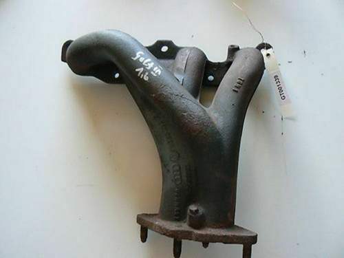

Abgaskrümmer vom ABU ist etwas besser (geformt)
Abgaskrümmer vom AEE ist schon `n kleiner Fächer 😁
Das Hosenrohr hat mehr Durchmesser . . .

Aee-kruemmer

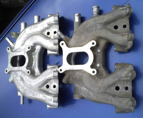

1-6-g3-hr

GK Ansaugbrücke 1 in 4 statt 1-2-4 (kaum noch zu bekommen 😠 )
