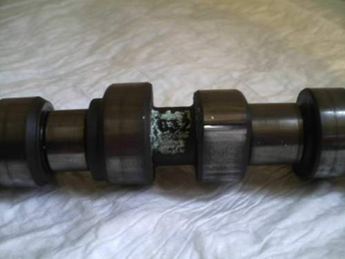

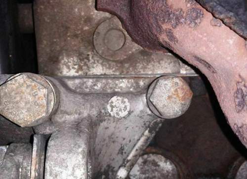

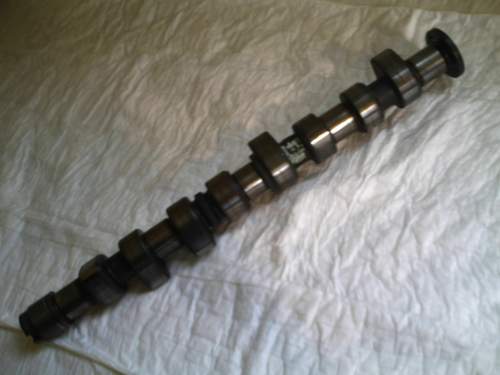

Bei der Suche nach der Nockenwelle solltest du Dich auf die 032 vom ABU konzentrieren.
Die 030AF vom 3F ist zwar "schärfer", hat aber das Leistungsband ca. 500 U/min weiter nach oben verschoben, um das ausnutzen zu können wäre ein kürzeres Getriebe angesagt 😠
Sei bei Ibäh-Anzeigen bitte ganz vorsichtig bei dem Text : "ist aus . . ."
mit der schwammigen Bezeichnung wird aller Schrott angeboten 😠
Die Kennzeichnung der Wellen steht zw. 5. und 6. Nocke (siehe Fotos)
MFG
032-1
032-2

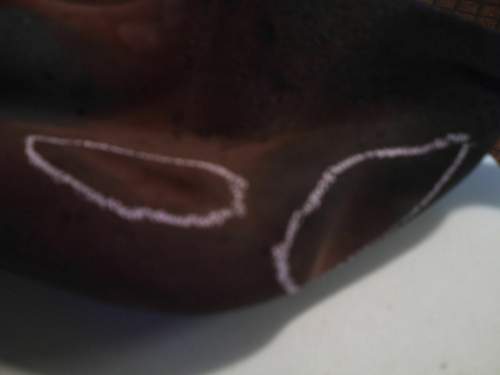

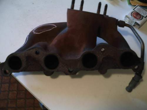

Es muß wohl eine sehr feuchte Betriebsfeier gewesen sein als sich die Konstrukteure dachten beim 86c müßte bei jedem Ölwechsel die Motorhalterung entfernt werden und deshalb jede Schraube mit Knarre & Verlängerung frei zugänglich sein 😁 (Bild 1 - 4)
Jedenfalls hat man dort dem Krümmer eine fette Beule (Einschnürung) verpasst 😠
ABD hat den gleichen Krümmer (030139591J) wie Polo 86c !
Der vom ABU sieht auf den 1. Blich täuschend ähnlich aus,
hat aber die Einschnürungen nicht und (da 2 cm. länger) besser ausgearbeitete Rundungen (Radien)
(Bild 5 + 6 )
Beim 86c bekomme ich wegen des vor dem Motor liegenden Stabbis den AEE-Krümmer nicht verbaut . . .
beim Golf würde ich den aber bevorzugen !
(dazugehöriges Hosenrohr mitverwenden ! )
Oft sind die Schweißnähte innen am Flansch vom Hosenrohr auch ganz ekelig 😠
und sollten deshalb mit Rundschleifer / Bohrmaschine (Feile) entfernt werden, Späne möglichst mit Staubsauger absaugen !
MFG
