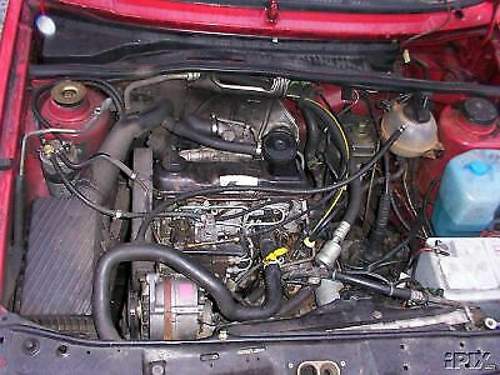

Hallo Leute,
Weiß jemand wie man das mit den Klima Leitungen lösen kann, wenn man den LLK einbauen möchte?
Also orginalen LLK über dem Getriebe.
Da is die Klima Leitung voll im weg.
Beste Grüße
Luca
Ich würde mal schauen, wie beim originalen TD LLK diese Leitung aussieht.
Vielleicht lässt sich auch eine Leitung vom Benziner nehmen, die geht gar nicht dort lang.
Vom Benziner läuft sie ebenfalls dort entlang.
Leider habe ich bisher noch kein orginal TD mit LLK und Klima gefunden bzw kein Bild gefunden.
Trotzdem danke für die schnelle Antwort.
Mein G60 hatte LLK über Getriebe und Klima.
Ich meine die Leitungen sind links am Kotflügen langgegangen. (in Fahrtrichtung rechts)
Okay, und wo waren die Druckschalter und die einfüll Ventile?
Hast du evtl noch Fotos?

Also ich habe zb daß gefunden,
Ja, nicht übers Getriebe. So liegen die Leitungen bei allen Benzinern außer G60.
Ich habe dass Problem, dass die Leitung vorne dort beim Kühler entlang geht und deshalb der Halter nicht ganz passt für den LLK.
unten ein Bild vom TD (44kw) mit Klima und einmal der TD (59kW) mit Klima.
Die Saugleitung läuft unter dem LLK entlang. Die Druckleitung über, bzw. seitlich am Luftfilterkasten.
So ist das original verbaut worden.
