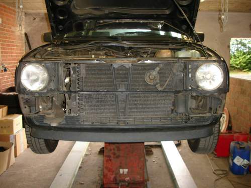

@wesso schrieb am 16. Dezember 2020 um 09:53:41 Uhr:
unten ein Bild vom TD (44kw) mit Klima und einmal der TD (59kW) mit Klima.
Die Saugleitung läuft unter dem LLK entlang. Die Druckleitung über, bzw. seitlich am Luftfilterkasten.
So ist das original verbaut worden.
Gruß,
Stefan

Es gibt meines Wissens nur einen anderen Kondensator für den 60PS-TD und der ist auch im Corrado vorgesehen. Zumindest hab ich in Erinnerung, dass das so in der Akte steht. Warum das so ist, keine Ahnung, hab so einen 60PS-TD noch nie live gesehen.
Die Anschlüsse sind dabei aber an der gleichen Stelle wie beim normalen Kondensator.
Wenn ich das richtig im Kopf habe, dann geht beim Corrado die Druckleitung seitlich am Kondensator nach unten.

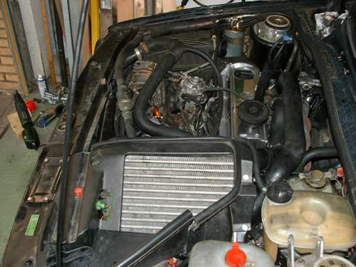

anbei mal ein Foto von "Benziner Klima Leitungen" in einem TD-LLK (59KW).
Wenn es mangels Teile nicht anders geht: OK.
Wer es aber vernünftig machen möchte: Not OK.

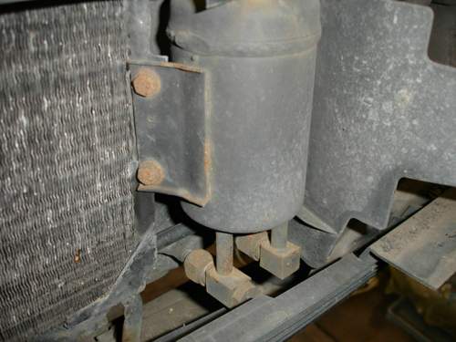

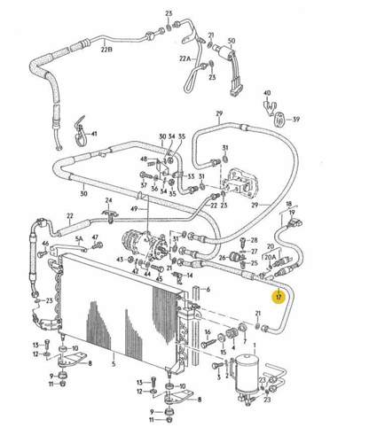

hier mal ein paar Bilder von dem Trockner und Anschlüssen von einem 90PS (RP).
Und ein Bild aus der Akte. Vielleicht ist es einfacher mit den Nummern zu kommunizieren. Dann redet man vom gleichen Teil....

@wesso schrieb am 16. Dezember 2020 um 19:54:57 Uhr:

Also auf deiner schematischen Zeichnung, meine ich Nr 17.
Und die scheint beim 80 PS TD wie auch beim 70 PS TD gleich zu sein.
Zumindest hat der Zubehör immer den gleichen Kondensator, mit dem Anschluß Fahrtrichtung links oben.
