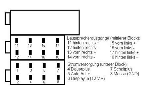

Das Radio hat hinten ja einen genormten Stecker - kommen da einfach Plus und Minus der einzelnen Lautsprecher dran? Gibt es ein Pinout, also Pin1 ist HintenLinks Positiv usw? Kommen die Lautsprecher somit direkt ans Radio? Wenn nein benötige ich doch sicher ein Crossover als Schnittstelle vom Audiosignal und den Hoch/Tieftönern

Ich habs nirgends abgegriffen, der Schwarze ISO war ja so schon da, samt Kabeln.
Wo auch immer es herkommt, muss wohl eine neue Quelle her, bzw. Kontakt fehlt dort.
Direkt HINTEN an der ZE - D9 oder D11 - ist beides über Sicherung 14 abgesichert.

Wichtig ist strommässig erstmal - ( schwarz )
2x + ( rot + gelb? ... 1x Dauerplus 1x Zündungsplus )
Wenn es am Netzteil läuft weisst ja was wo sein muss

Habe ich. Hier das essenzielle Pinout, damit das Radio läuft:
Dauerplus / - / - / unwichtig
Masse / (Lichtplus) unwichtig / Zündungsplus / -
Zwischen Dauerplus und Masse habe ich immer 12V, das passt soweit.
Zwischen Zündungsplus und Masse jedoch IMMER 0V, auch wenn der Motor läuft.
Außerdem sind beim Adapter Zündungsplus und Dauerplus vertauscht... muss ich also noch korrigieren, hilft aber jetzt auch nix - bleiben ja 12V die fehlen.

Sieht doch aus wie ein Fremdradio.
Was ist hier mit Entlastungs-Relais für S-Kontakt?
Und dann Tausch von rot und gelb.

bei dir ist wahrscheinlich der S-Kontakt des Zündanlassschalter defekt.
Der liefert dir das Zündungsplus. Ist er defekt kommt kein Zündungsplus.
MfG
siehe Bild
Bei VW sind 4 und 7 vertauscht
