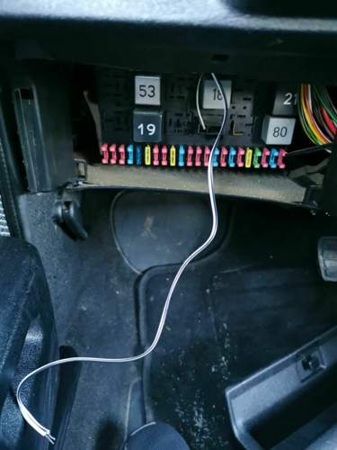

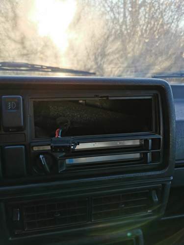

Sorry, nicht deutlich genug:
Vom Radio zu den LS:
Habe das Kabel jetzt bei den Sicherungen.
Richtig so?
Was muss ich als nächstes abnehmen um sie bis zum Radio durch zu führen?
Radio
Ls
Aktueller Stand
Die Abdeckungen von den Lautsprechern ab (hast du ja schon) dann unten unter dem Handschuhfach die Abdeckungen ab und auf der Fahrerseite die untere Abdeckungen auch.
Dann das Radio raus und der Rest ist gefummel.
Ein Stück Draht hilft dann dabei die Kabel auf dem kürzesten weg IM Armaturenbrett zum Radio zu legen.
Vorsichtig!!! Sonst gehen auf der Fahrerseite vielleicht andere Kabel dabei kaputt. Also lass dir Zeit damit!

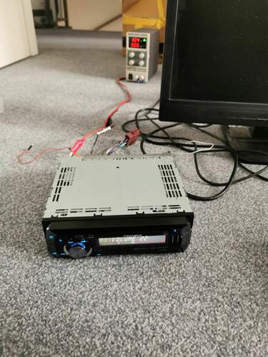

Also am Netzteil läuft das Radio... Zieht auch Strom, CDs lassen sich wechseln etc.
Im Auto leider nicht...
Es fehlen 12V an der Zündung plus...
Fehlende Sicherung?
Sollte ich dort mal nachschauen?
Oder habt ihr andere Vermutungen?
Auto
Netzteil
Wenn ich meine Vermutung hier äußern würde, würde ich umgehend Probleme kriegen. : D
@TokyoSushiLlama schrieb am 17. Feb. 2021 um 13:54:28 Uhr:
... Oje...
Dann ist Zündplus wohl nicht richtig abgenommen am Sicherungkasten...
Wenn du dir ein Selbsthilfebuch gekauft hättest dann hättest du da jetzt nachschlagen können wo Zündplus hinten an der ZE zu finden ist...
Oder du hast bei "Zündung aus" gemessen.
Das würde mich jetzt auch nicht mehr wundern...
Hey Jigsaw, nein habe ich nicht.
Sicherungen sind okay, Nr 3 und Nr 22.
Kann es sein, dass der Zündschloss Kontakt im Eimer ist?
Welches Baujahr?
Wo hast du Zündplus abgegriffen?
