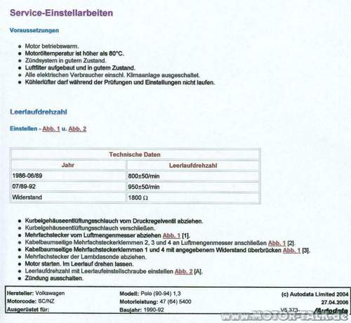

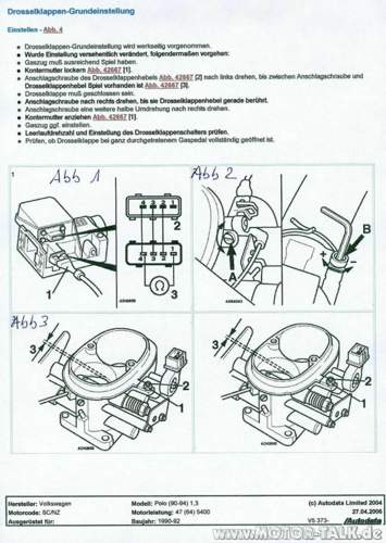

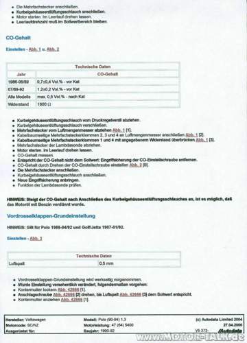

Hi, hab ein Problem mit meinem nz 1,3 Liter. Seit einigen Wochen hat er ein standgas von 1500 touren. Seit gestern dreht er im Stand auf 3000 touren. Dachte schon an zusatzluftschieber,hab dann den schlauch zugedrückt, brachte aber nichts. Hat einer eine Idee?

Die CO-Einstellung mit Hilfe eines Abgastesters durchführen. Dann im Wechselspiel die Einstellschrauben am LMM und DK (sogenannte Leerlaufeinstellschraube) dementsprechend drehen.
Hier mal Bilder.
A-service-einstellarbeiten-3
A-service-einstellarbeiten-2

Also klicken tut er wenn ich die drosselklappe manuell öffne. Unterdruckschläuche sind meines Wissens alle ok. Komisch ist nur, wenn er wieder 3000 dreht ist,, Hebel,, wo der gaszug dran geht in normaler LeerlaufStellung. Co wäre noch wichtig zu sagen, das ich gestern (als er noch 1800 drehte) versucht hab das standgas mit der einstellschraube zu regulieren, als das nichts brachte hab ich den Stecker vom zusatzluftschieber abgezogen und bin dann damit gefahren. Kann es sein das die drosselklappe fest sitzt und jetzt auf sehr weit auf steht? Da es ja quasi langsam schlimmer wurde.
du hast die Schraube oben an der Drosselklappe verstellt oder die am Luftmengenmesser?
An der drosselklappe, die schraube die gegen den gashebel drückt. War grade bei ner freien Werkstatt, die hatten garkeine idee,dann war ich bei Vw und die haben mir angeboten den Wagen auszulesen, aber mehr könnte. Die auch nicht sagen..
Auslesen? Der nz hat doch garkeinen Fehlerspeicher. Das ist nicht die Schraube fürs Standgas. Die muß oben im Gehäuse sitzen, is so ne kleine Madenschraube. kann aich sein das da ne Plastekappe drauf ist.

Danke für die ganzen Tipps 🙂 ich hab gestern an der schraube (wie auf dem Bild zu sehen) gedreht und damit die Drehzahl runter gesetzt. Muss wohl die kontermutter nicht ganz fest gezogen haben, auf jeden Fall war die schraube fast ganz rein gerappelt und hat so quasi Gas gegeben. Hab grade einfach die schraube raus gedreht, die kontermutter fest gezogen und jetzt hab ich je Drehzahl von ca1100 🙂
