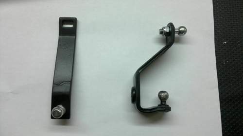

oder ein Gestänge von mir einbauen 😁😁😁
Auch nicht schlecht hab aber schon einen Teil davon als schaltwegverkürzung von GEMA Motorsport somit weis ich nicht ob ich deine zwei Stangen mit Metal Kugelkopf nutzen könnte aber sonst wäre das sehr interessant.
Würd ich denn auch nur die drei Stangen bekommen???
Und wenn ja was willst du dafür haben???
die gema schaltweg Verkürzung ist schrott 😉😉
ich mach auch eine schaltwegverkürzung auf wunsch da wird nur der weg von vorne nach hinten verkürzt und nicht links auf rechts das verhindert das verschaltrisiko
ich biete nur das komplette set an da es an den hebeln einiges zu bearbeiten gibt
Ok schade, ich bin bisher sehr zufrieden mit der GEMA.
Aber du hast recht die Verkürzung ist nur von vorne nach hinten und nicht seitlich.
Ist deine denn auch seitlich???

anpassen brauchst du nichts du bekommst das Gestänge einbaufertig von mir 😉
ich brauch nur die 2 hebel ( unten auf dem bild ) die ich dann anpasse von dir im voraus
preis 75 euro mit schaltwegverkürzung von Serie - 15% - 30% einstellbar
