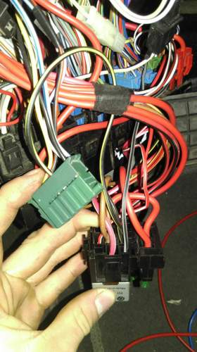

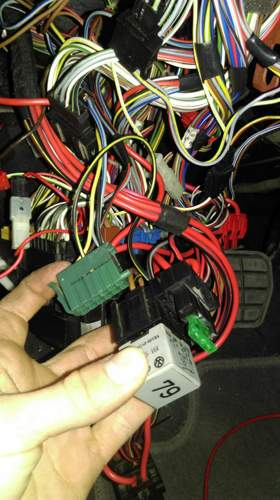

Mein Vater fragt sich, ob es normal ist, dass das GelbSchwarze Kabel vom Relais 79 auf den Stecker der Elek. Fensterheber an der Zentralelektrik geht.
Wenn der Stecker der Fensterheber von der ZE ab ist, dann Pumpt die ABS Pumpe nichtmehr. Sobald der Stecker dran ist, pumt es auch wieder.

Das sw/ge Kabel vom Relais der eFh geht an die ZE, Stecker D und Pin 9. Ist abgesichert mit Sicherung 14 und 10A.
Weiterhin geht D9 intern in der ZE an D11 und F6.
Langsam wären detaillierte Bilder angebracht. Kann es sein das Du eine Bastelbude gekauft hast wo an der Elektrik gefummelt wurde?
Falls ja, dann kannst Du nur alle Kabel händisch Stück für Stück prüfen, ob alles richtig angeklemmt ist und ob irgendwo die Kabel abgezweigt wurden um andere Sachen anzuschliessen.
Dann musst Du ggf. alles richtig anklemmen.

Hier zwei Bilder vom JohannesGo16V.
Kannst Du uns dazu was sagen?
Imag0706
Imag0707
Der grüne Stecker an meinem Zeigefinger ist der Stecker von den Elek. Fensterhebern. Von da aus geht ein gelb/schwarzes Kabel zum Relais. Wenn der Grüne Stecker nicht angeschlossen ist, Pumpt die ABS Pumpe nicht.
@JohannesGo16V schrieb am 7. September 2016 um 22:49:54 Uhr:
Das dürfte soweit ein ganz normales Verhalten sein. Das ABS bekommt dann nicht mit, dass die Zündung eingeschaltet ist.
