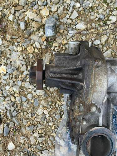

@just.another.mk2 schrieb am 25. November 2021 um 17:19:03 Uhr:
Und du hast recht, dafür würds Sinn machen von der Wapu-Nabe bis zur Unterseite der Aufnahme zu messen. Hab ein Bild hinzugefügt wo du siehst was ich meine.
Das Maß ist bei mir bei zwei Pumpen 4mm. Fraglich, ob das aussagekräftig ist. Wenn die Pumpe von einem anderen Hersteller ist, kann das Gehäuse dort vorne ja evtl. anders sein.
Ich habe daher nochmal von der Anlagefläche der Nabe bis zur großen Dichtfläche vom Thermostatgehäuse gemessen. Bei zwei Pumpen 74mm. Ich denke das Maß ist sinnvoller zum Vergleich.
Bei mir sind zwischen Riemenscheibe und Zahnriemenabdeckung etwa 2mm Luft. Da es bei Dir ja quasi im Minus ist, dürfte der Fehler tatsächlich bei 3-4mm liegen.

Abstand gemessen, statt wie bei dir 4mm sinds bei meiner Pumpe höchstens 1,5mm. Das Schleifen hat sich auch verschlimmert - hab mir gestern ne neue Wasserpumpe bestellt - hoffe das passt dann. Ich berichte nochmal wenn die neue Pumpe drinnen ist.
lg
Update:
Gestern Wapu getauscht und siehe da - Problem erledigt.
Vergleichsbilder abstand alt und neu im Anhang.
Danke an alle für die Hilfe!
lg marco
