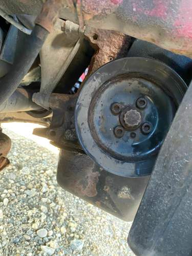

Mach ein Foto wie von mir in einem Post schon gesagt (rechtes Rad ab)

Bitteschön!
Die KW Riemenscheibe mußt erneuern.
Die ist innendrin durchgerostet und somit verzogen!
@PKGeorge schrieb am 25. November 2021 um 19:26:14 Uhr:
Die ist innendrin druchgerostet und somit verzogen!
Das weiß ich, hab sie nicht abbekommen, hatte ich eh auch geschrieben. Mach ich morgen.
Hat aber nichts damit zu tun dass die wapu scheibe zu weit innen ist
