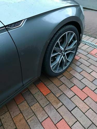

...hier eine kurze Rückmeldung... Habe mich nach kurzer Recherche und euren Kommentaren für 8,5x19 mit ET 25
entschieden ...Samstag bei „ reifenleader“ bestellt..heute am
Dienstag (!) waren die ersten zwei schon geliefert..die anderen
beiden werden morgen per dpd geliefert ...
Sehr professionell verpackt ...bin von den Felgen positiv überrascht ... für den Preis gute Verarbeitung ... Gewicht ohne Reifen rund 15 kg...
Habe mich für Contis mit ordentlicher Felgenschutzkante
entschieden.
Schauen wir mal wie’s montiert aussieht ...
Gruß Carsten

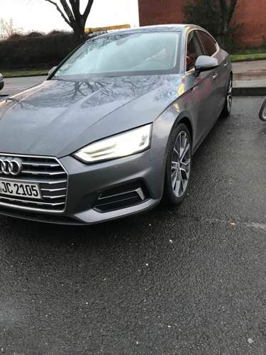

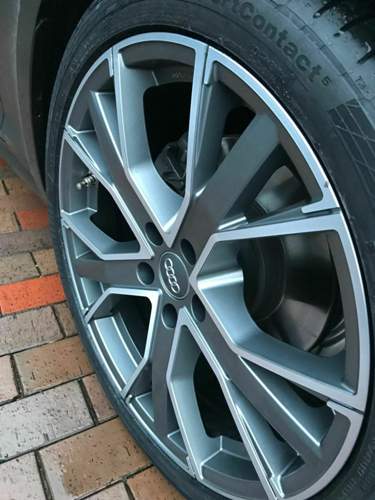

Räder sind seit gestern montiert, die heutige TÜV-Vorführung mit ET25 war tatsächlich kein Problem...
Die Felgenschutzkante der Reifen ist OK.
Vor der Montage SONAX -Felgenversiegelung aufgetragen,
schauen wir mal, wie es mit der Pflege und Reinigung in den
nächsten Monaten aussieht...

Die anthrazite version passt gut zu deinem fahrzeug
Was hast du für reifen wenn ich fragen darf
Klar darfst du fragen ...
Conti Sport contact 5
255 35 19
