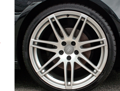

Welche 20 Zoll Speedline Doppelspeiche ist die richtige?
Audi A5 F5 Coupe
Würde die 20 Zoll Speedline gerne an meinem S5 Baujahr 2017
fahren
Ich möchte diese Gebraucht kaufen, finde aber diverse Varianten jedenfalls, wenn man die Teilenummern betrachtet
Könnt ihr mir sagen, welche Variante für das Fahrzeug zulässig ist?
Gibt es eine Liste der Teile Nummern?
Danke vorab

Hallo Willy777,
meinst Du die 7-Doppelspeichen S-Line Felge im Anhang?
Falls ja:
diese Felge war nie freigegeben für den F5/B9 sondern nur für den B8.
Bedeutet Eintragung (was aber kein Problem ist)
Schau mal hier auf originalfelgen, dort stehen Teilenummern, Maße und auch Gutachten/Traglastbescheinigung:
https://www.original-felgen.com/audi/a5/8t/3
Screenshot-2025-07-27
Vielen Dank dafür - ja die abgebildete meine ich
ich dachte es ginge Plug and Play
Zumindest ist jetzt klar, dass die Endung „CM“ durch „L“ ersetzt wurde und baugleich ist
