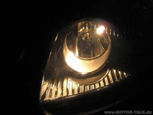

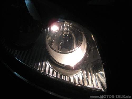

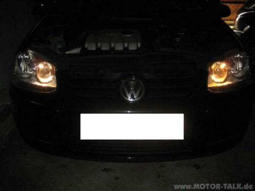

Habe heute auch unseren 2. Golf auf Osram Cool Blue Standlichter umgerüstet, da das hellere/weißere Osram Nightbreaker Abblendlicht nicht so zu den gelben Standlichtern passt.
Es war ne sch... Arbeit, da es beim TDI echt eng ist und die Lampensockel wirklich bombenfest im Reflektor waren. Rechts ging in 5 Minuten, links (beim LuFi-Kasten) brauchte ich fast ne Stunde 🙁
Mit der 7. Zange ging es dann. An den Kabeln wollte ich nicht ziehen.
Das Ergebnis in Bildern habe ich angehängt. Passt gut zu den Nightbreakern. Schön weiß, nix blue 😉
