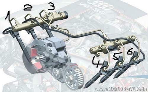

falls du sie einzeln wechseln willst, hier die nummerierung der zylinder:
Windschutzscheibe
3 6
2 5
1 4
Kühlergrill
Original geschrieben von 39herkul
wie erkennt man welche gluhkerze 1 ist usw, gibt es bilder davon fur 2,7 ltr.
Anbei ein Bild, auf dem du die Zählreihenfolge erkennen kannst. Das habe ich glaube hier irgendwo aus einem anderen Thread.
EDIT: o.k, zu spät 😉
Zylindernummern-1-6

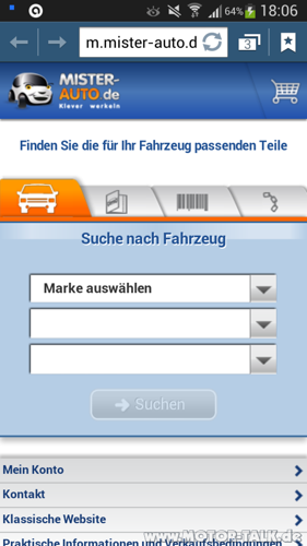

Hab da mal ne Frage hab folgende Glühkerzen bei einem Anbieter zu nem glaube ich top Preis gefunden.
Klick
Frage ist nun welche der beiden Kerzen brauche ich, unterscheiden sich wohl nur in der Länge

Im den Link zu posten darfst du nicht angemeldet sein 😉
Siehe Bild
Das sieht man wenn man nun den Link anklickt.
Screenshot-2014-01-03-18-06-04
Bitte nicht für blöd halten, aber wenn ich nicht angemeldet bin kann ich nichts posten. Hab bisher noch nichts verlinkt und wenn ich auf den link klicke seh ich das was ich will... und bei mister-auto war ich auch nicht angemeldet, falls du das meinst...
So probiers jetzt nochmal.
Klick
jetzt hab ich keine auswahlfunktion bei mister-auto gewählt sondern mich durchgeklickt, allerdings hab ich jetzt mehr als die zwei vorher genannten varianten in der liste...

Vieleicht liegt es auch an mir .... ich sehe wieder nur das Auswahlfenster für das richtige Fahrzeug.
Kannst du mal einen Screenshot machen und hier als Bild einstellen pro Produkt das du meinst ?

So jetzt mit screenshot
OK jetzt sehe ich was 🙂
...ich sehe aber 2 Unterschiede !
1. Die Länge
2. Die Anschluss Art
meine neuen waren auch etwas länger ..... das war aber ok und sie sind nicht zu lang.
