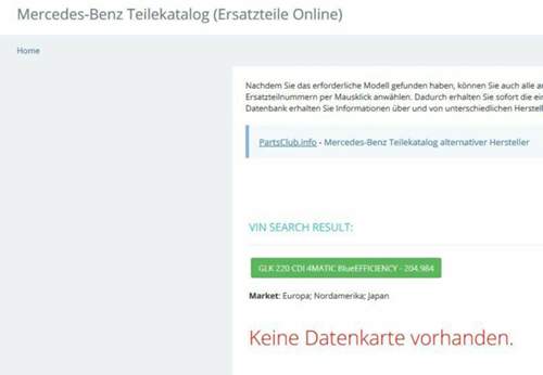

Danke auch für den FIN-Hinweis-Link bezüglich MB-Teilekatalog. Das probierte ich gleich aus, gab also die mir von einem Anbieter schon mitgeteilte 17stellige Fahrgestell-Nr. ein (FIN) und erhielt aber nur beiliegendes Website-Bild. Was mache ich falsch?

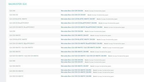

@TE
Ich bin zwar nicht Ottocar aber …...
Hast Du denn das richtige Baumuster, was zu dem GLK-Typ passt, gewählt!?
Lt. Deinem Bild soll die VIN ja zu einem GLK mit dem Baumuster 204.984 gehören.
Also einem GLK 220 CDI 4MATIC BlueEFFICIENCY .
Wolltest Du nicht einen „250“ bzw. BLUETEC?
Ich vermute Du hast dass die falsche BR ausgewählt. (siehe Bild)
hpad
@edit
Du kannst auch diese Seite für eine FIN/VIN Suche nehmen.
https://www.datamb.com/de
Glk-br
