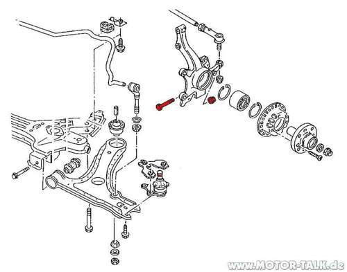

hi wie mach ich am besten ne gelenkmanschette ohne denn carn nacher neu vermessen zu müssen, hab vom vermessen langsam die schnauze voll

der dreht sich schon nich mit, das traggelenk steckt doch im Radlagergehäuse. Wenn die mutter richtig fest gezogen war sitz das auch fest.

was für ein kugelkopf soll sich denn da mitdrehen?! du bist doch jetzt hoffentlich nicht beim spurstangenkopf??
da ist ne schraube SW17 mit passender mutti (im bild rot markiert) - die machste raus. dann von hinten nen meißel oder großen schraubendreher in den spalt treiben und schon kannste den querlenker samt traggelenk nach unten rausdrücken.
G2-querlenker

Aber du musst die Schraube raus ziehen, die die Klemmung hält,
um das Traggelenk dann anschließend raus zu treiben.
Zum austreiben des traggelenks einfach auf den Dreieckslenker zimmern...
Aber mit bedacht und holz... Das ganze natürlich so weit wie möglich am Traggelenk.

ordentlich rostlöser drauf und mit nem langen hebel (rohr / montierhebel / ...) den querlenker runter drücken - aber nicht an der spurstange und auch nicht an der antriebswelle ansetzen!
einfacher wird das ganze wenn beide seiten aufgebockt sind, dann drückt der stabi den querlenker nicht hoch 😉

Und wenn schon das Tragegelenk entfernt werden muß, dann haut man in den Schlitz auf der Innenseite einen Meißel rein, dann fällt das Gelenk von alleine raus.
