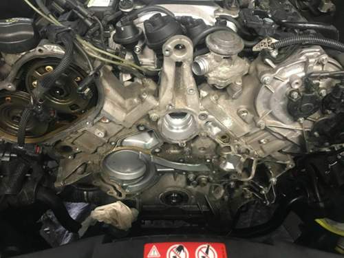

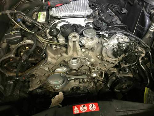

So Leute, wer A sagt muss auch Steuerkette sagen und deswegen habe ich jetzt mit der Steuerketten Reparatur angefangen. Da ich keine Hebebühne oder Werkstatt zur Verfügung habe, mache ich das in meiner Garage und habe ich mir dafür zwei Auffahrrampen besorgt. Das Kühlwasser und das Öl habe ich abgelassen und habe dann angefangen vorne das ganze Geraffel abzubauen.
Ausgebaut sind bereits:
Wasserpumpe
Riemenscheibe
Generator
Luftpumpe
Umlenkrollen
Riemenspanner und Kleinkram

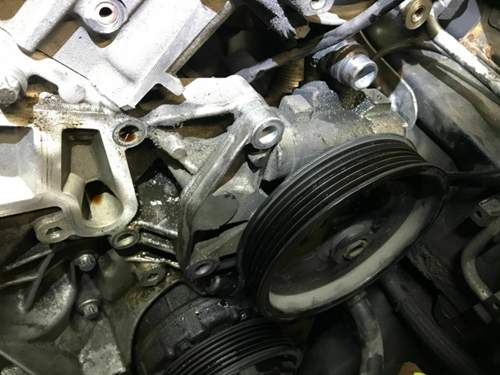

Klimakompressor und Servopumpe machen noch Probleme. Den Ausgleichsbehälter für die Servo Pumpe habe ich abbekommen, aber die Servopumpe selber ist noch fest, obwohl ich beide Schrauben gelöst habe, die laut Werkstatthandbuch gelöst werden müssen.
Hab ich eine übersehen?
Die Ölleitungen?
Der Rücklauf ist am Ausgleichsbehälter und der Zulauf an der Pumpe. Hab ich bereits beides entfernt.
So habs geschafft. Auf der Rückseite der Pumpe war noch eine Schraube. Jetzt sind alle Anbauteile entfernt und ich kann den Steuergehäusedeckel abnehmen.

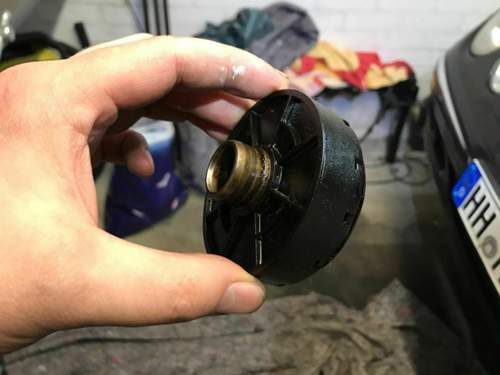

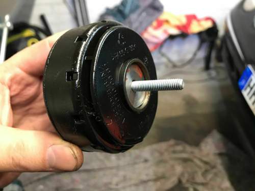

Was ist eine Zentrifuge beim Ottomotor? Habe ich so noch nie gehört. Lerne gerne dazu.
Die ist für die Kurbelgehäuseentlüftung.
@GT-Liebhaber schrieb am 25. März 2020 um 21:41:18 Uhr:
Hast du mal ein Bild bitte von dem Teil? Wenn ich bei Google Zentrifuge eingebe oder M272 Zentrifuge, kommt immer die KGE.
Die Schraube der Zentrifuge hat ein Linksgewinde. Erst nimmt man die Kurbelgehäuseentlüftung ab und dann kommt man an die Zentrifuge. Die wird abgeschraubt und dann liegt die Nockenwelle frei. Ein Foto der Zentrifuge mache ich gern morgen.
Das ist die Zentrifuge!
