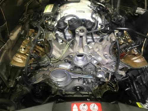

Aktueller Stand!
Hat jemand eine Idee, wie ich den Steuergehäusedeckel ab kriege? Alle Schrauben sind entfernt. Aber durch das Dichtmittel kriege ich das nicht mit reiner Muskelkraft abgezogen. Hat jemand einen Tipp?

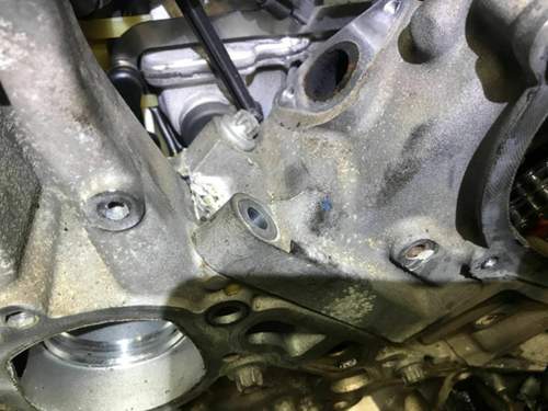

Und zweitens:
Hier siehts aus als wäre da an der Zylinderkopfdichtung Wasser ausgetreten. Muss ich die Kopfdichtung neu machen?
Müssen die beiden hinteren Schrauben nicht auch raus? Auf deinem zweiten Bild mit dem Wasseraustritt besser zu sehen.
Mach erst mal den Steuergehäusedeckel ab und schau dann weiter. Hattest du denn vorher Wasserverlust?
Laut Wis muss nur die Schraube raus, die ich auch rausgeschraubt habe. Wasserverlust hatte ich keinen, aber als ich die Schraube vorhin rausschraubte, zischte es kurz und hellbraunes Wasser zischte raus. Aber nur ganz, ganz wenig. Aber wie ich den Deckel rausziehen soll ist mir noch ein Rätsel. Sitzt zirmlich fest. Wären die Köpfe runter ginge es vieel einfacher. Ist aber auch wieder mehr Arbeit, Kopf planen bei Bedarf usw....

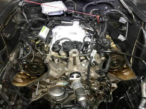

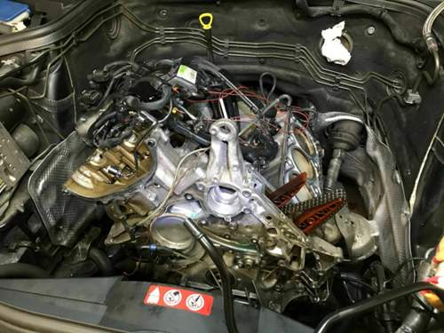

Zylinderköpfe kommen jetzt runter und dann sehen wir weiter.

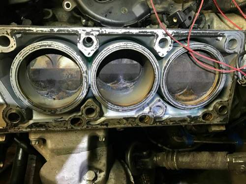

Der Kopf ist runter, der sieht auch gut aus. Die Buchsen (oder wie es heißt) sehen für mein Dafürhalten auch super aus. Von Kolben kippen kann ich nichts erkennen, aber ich bin ja auch kein Mechaniker....
Frage, ich möchte bei der Gelegenheit die Ventilschaftdichtungen neu machen und den Kopf waschen lassen. Muss ich dann unbedingt die Ventile neu einschleifen?
Kann man so nicht beantworten. Am einfachsten testet du es mit Benzinkraftstoff. Wenn die Nockenwellen ausgebaut sind, legst du den Kopf auf den Kopf und befüllst den „Brennraum“ mit dem Kraftstoff. Also Benzin auf die Ventile kippen. Wenn das Benzin nicht durchläuft, brauchst du sie nicht einschleifen.
Grundsätzlich müssen sie nicht neu eingeschliffen werden, nur weil du die Schaftdichtungen erneuerst.
Je nach Verschmutzung, kann es aber nach dem Reinigen sein, dass sie leicht undicht sind.
