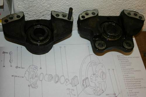

Doch, die Bleche waren bei mir damals dabei. Aber die sahen anders aus. Habe leider keine Bilder von vor 9 Jahren....
Auf dem Bild die Nummer 11
Dias-011
Das sind aber doch ATE-Sättel!?!
@GLI
Bitte schau mal auf das gepostete Bild von VW71H. Da sieht man dass die kolben selbst diesen Absatz haben. Die Bleche sind m.M wirklich dazu da, die Kolben mit dem Absatz in der richtigen Position Zu halten. Eine Art "Verdrehschutz" Enn der Kolben manuell in die richtige Position gebracht wird, dann quitscht es auch nicht
Ich Bezug auf die ATE hast Du recht. Die Girling haben aber keinen Absatz am Kolben aber dafür die Bleche mit dem ausgestanzten Halbkreis. Da kann sich der Kolben drehen wie er will, der Absatz behält seinen Winkel, weil das Blech sich nicht drehen kann.
