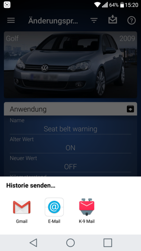

Ich hab´ gerade mein OBD11 aufgerufen - Garage > Änderungsprotokoll. Bis jetzt gab es nur eine Änderung.
OBD11 bietet mir dann folgende Funktion an (siehe screenshot). Ich erhalte dann eine K9-mail von mir selbst, im Anhang eine Datei namens history.txt, die die Details meiner Aktion enthält.
Screen Änderung

Dann tippe ich auf den "Brief mit Pfeil nach unten" und es erscheint für 1, 2 sec die Meldung "csv wird generiert" und das wars dann...es passiert gar nichts weiter.
Bei mir wird nach Erzeugen der chart.csv sogar eine größere Anzahl von APPs zur Auswahl und Weitergabe angeboten, nicht nur die mail App (Screenshot). Ich kann die chart.csv auch mit dem bei mir installierten AndFTP weiterleiten/übertrgen. Welche Android Version hat dein Smartphone? Bei mir ist es Android 6.0.1.
@fwcruiser schrieb am 27. Dezember 2018 um 15:28:18 Uhr:
Die momentan einzige installierte Mail-App (K-9) wird nicht geöffnet und wenn ich diese Mail-App manuell starte, ist dort nichts von obdeleven hinterlegt.
Hier scheint schon etwas grundsätzlich im Argen zuliegen, siehe meinen Screenhot mit der App Auswahl. Offensichtlich bricht OBDeleven hier aus irgendeinem Grund ab. Hast du auch schon einmal OBDeleven deinstalliert und neu installiert?
Mir ist auch nicht so wirklich klar, was durch die Mail-App eigentlich geschehen soll. Soll ich mir selbst eine Mail an die selbe Mail-Adresse senden oder wie ist das gedacht?

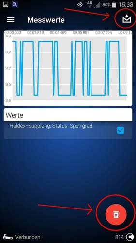

@navec schrieb am 29. Dezember 2018 um 18:10:14 Uhr:
Wie man Dateien aus der Cloud als Anwender überhaupt (gewollt und gezielt) löschen könnte, erschließt sich mir zudem nicht. Irgendwie entsteht da mit der Zeit wohl, ein immer größer werdender "Haufen" von Messwerte-Dateien...
Gespeicherten Messwertdatensatz aufrufen (Diagramme). In der jeweiligen Diagrammdarstellung dann
unten
rechts den roten Löschbutton anklicken sollte diesen Datensatz aus der Cloud löschen.

Mit "Diagramme" rufe ich alle gespeicherten Messwertdatensätze auf.
Um mir ein gewünschtes Diagramm anzeigen zu lassen, drücke ich bei dem gewählten Datensatz auf den Button mit dem Pfeil nach recht oben.
Erst dann erscheint das Diagramm zu dem gewählten Datensatz und erst wenn das Diagramm erscheint, ist der rote Löschbutton vorhanden. (s. dein angehängtes Bild)
Wenn ich den roten Button dann drücke, erscheint die Abfrage "Diagramme löschen".
Wenn ich auf "Löschen" drücke, verschwindet das Diagramm und es erscheinen wieder alle Diagramme, die auch vorher zur Auswahl standen.
Ich kann dann die App gerne komplett beenden und das Spiel wiederholen.
das "gelöschte" Diagramm erscheint wieder in der Auswahl, es lässt sich wieder aufrufen und es lässt sich auch wieder löschen....
