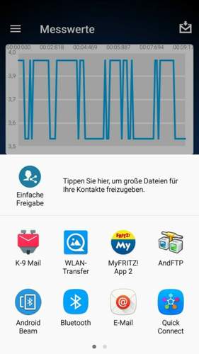

Um mal wieder auf "Erfahrungen mit OBDeleven" zurück zu kommen.
Ich habe jetzt folgendes gemacht:
Beide mail-Provider-Apps deinstalliert.
Die K-9-Mail-App installiert, so dass diese Mail-App mit einer Mail-Adresse funktioniert.
Ich hatte vorher Messdaten in die Cloud gespeichert und rufe die Daten dann später über Garage, Fahrzeug, Diagramme auf, ohne dabei eine BT-Verbindung zum Adapter zu haben.
Das entsprechende Diagramm erscheint auf dem Smartphone Bildschirm.
Bis dahin ist alles gut oder muss man aus unerfindlichen Gründen dazu extra eine BT-Verbindung zum Adapter haben?
Dann tippe ich auf den "Brief mit Pfeil nach unten" und es erscheint für 1, 2 sec die Meldung "csv wird generiert" und das wars dann...es passiert gar nichts weiter.
Die momentan einzige installierte Mail-App (K-9) wird nicht geöffnet und wenn ich diese Mail-App manuell starte, ist dort nichts von obdeleven hinterlegt.
In OBD11 bin ich unter Einstellungen, mal auf "Daten teilen" gegangen und habe die dort stehende Mailadresse (mit der auch nichts klappt) durch meine zweite Mailadresse, die in der K-9-App eingestellt ist, versucht zu ersetzten.
Das lässt sich dann nicht mal abspeichern, denn es erscheint eine Meldung in rot, dass diese Mail-Adresse nicht gültig ist, obwohl die normal definitiv gültig ist und K-9 damit anscheinend ohne Probleme arbeitet.
Ich steige da, ehrlich gesagt, nicht mehr durch und Infos zu diesem Thema hat der Hersteller, jedenfalls so weit ich das erkennen kann, nicht zu bieten. Dass man eine Mail-App installiert haben muss o.ä., um OBDeleven vollständig nutzen zu können, habe ich auch noch nirgendwo gelesen.
Mir ist auch nicht so wirklich klar, was durch die Mail-App eigentlich geschehen soll. Soll ich mir selbst eine Mail an die selbe Mail-Adresse senden oder wie ist das gedacht?
Hoffentlich hat der Hersteller mal ein Einsehen und lässt zumindest die letzte chart.csv in dem Zustand auf dem Smartphone, wie sie ansonsten per Mail weitergeleitet werden sollte.
Die Datei chart.csv existiert zwar unter android/data/com.voltasit.obdeleven/cache, aber leider nur ohne Inhalt ( 0 Byte).

Hoffentlich hat der Herr navec bald mal ein Einsehen und erkennt an, dass ER bzw. sein Handy ein Problem hat und nicht Herr Voltas.
Kennst Du android-hilfe.de? Stell Dein Problem - vielleicht in etwas kürzerer, prägnanterer Form als sonst 😉 - vor und lass´ Dir helfen. Möglicherweise ist das ein Berechtigungsproblem.
Was durch die mail-app geschehen soll? Hatte ich Dir bereits 2x erklärt. Ja, Du sollst Dir quasi selbst eine mail schreiben. ODB11 generiert eine ausgefüllte mail mit der von ODB11 erzeugten Liste. Du schickst die an Dich selbst.
Nutzen kannst Du OBD11 auch so. Du kannst Fehler auslesen, löschen, codieren...nur die eine Funktionalität fehlt.

Bei mir wird nach Erzeugen der chart.csv sogar eine größere Anzahl von APPs zur Auswahl und Weitergabe angeboten, nicht nur die mail App (Screenshot). Ich kann die chart.csv auch mit dem bei mir installierten AndFTP weiterleiten/übertrgen. Welche Android Version hat dein Smartphone? Bei mir ist es Android 6.0.1.
Hier scheint schon etwas grundsätzlich im Argen zuliegen, siehe meinen Screenhot mit der App Auswahl. Offensichtlich bricht OBDeleven hier aus irgendeinem Grund ab. Hast du auch schon einmal OBDeleven deinstalliert und neu installiert?

App_Auswahl_für_chart.csv
