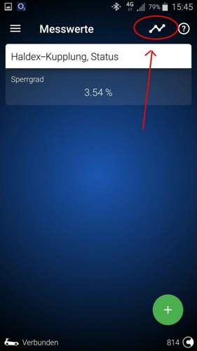

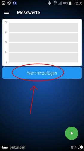

Leider ohne eine Anleitung zur Messwertaufnahme für die Diagrammdarstellung. Dieses ist aber mit OBDeleven möglich. Nachfolgend auf die Schnelle mein Versuch einer bebilderten Anleitung zur Erstellung und Verarbeitung von Messwertdiagrammen mit OBDeleven. Bebilderte Zwischenschritte sind in meinem Ablauf nummeriert. Leider kann ich nicht für alle Zwischenschritte ein Bild anbieten.
Eine permanente OBDeleven online Verbindung ist aber notwendig! Es wird alles über die OBDeleven Cloud verarbeitet. Unterwegs mit LTE/4G aber kein Problem.
Ablauf (s. Bilder)
- 01. Nach Auswahl des Steuergerätes auf den Menüpunkt "Messwerte" klicken.
- Den entsprechenden Messwert(kanal) auswählen.
- 02. rechts oben auf den im Bild markierten Button klicken.
- 03. Auf Button "Wert hinzufügen" klicken.
- 04. Auswahl Messwert aus Liste.
- 05. Start der Messwertaufnahme per Klick auf den markierten, grünen Button. Der Button wechselt in einen roten Stopp Button.
- Stopp der Messwertaufnahme durch Klick auf den roten Stopp Button.
- 06. Nach Klick auf den Stopp Button wird dieser blau mit einem Diskettensymbol.
- Speichern der Messwertaufnahme durch Klick auf den blauen Button, einen Namen für den Messwertdatensatz vergeben und mit OK speichen. Alle Daten werden in der OBDeleven Cloud gespeichert.
- 07. Aufruf des/der gespeicherten Messwertdiagramms/e über den Menüpunkt "Diagramme".
- 08. gespeichertes Diagramm aus der Liste auswählen und mit Klick auf den markierten Button aufrufen/anzeigen.
- 09. Darstellung des Diagramms. Mit Klick auf den Briefsymbol Button kann das Diagramm als .csv Datei per email versandt/geteilt werden.
- 10. Versandt der Diagrammdaten als Datei chart.csv
- Einlesen der Datei chart.csv am PC in MS-Excel oder Open Office Calc zur Weiterverarbeitung.
Hinweis, das Dezimaltrennzeichen in der chart.csv ist der Punkt, ggfs. muss dieser zur korrekten Verarbeitung in Excel oder Open Office in ein Komma geändert werden (einfach am PC mit Suchen - Ersetzen)!
