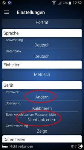

Das Gerätepasswort ist als Schutz des OBD11 Stecker. Falls Du ihn verlierst, kann ein Dritter nichts damit anfangen.
So ist es.
Anfragen zum Erhalt des Geräte-PW per email muss man ja auch nur, wenn man es einmal vergessen haben sollte. EDIT: die Anfrage muss dann auch von der email Adresse kommen, mit der das OBDeleven User Konto angelegt wurde!
Bei Auslieferung hat der OBDeleven Stecker ein vorgegebenes Passwort (ist im Lieferpaket enthalten Standard PW: 123456). In den OBDeleven Einstellungen kann dieses PW dann nach eigenen Wünschen geändert und auch die (etwas "lästige"😉 Geräte PW Abfrage beim Aufbau der Bluetooth Verbindung der App mit dem Stecker deaktiviert werden.
01
Dank Dir, das sieht bei mir genauso aus.
Allerdings verstehe ich eines noch nicht. Du schreibst: "Bei Auslieferung hat der OBDeleven Stecker ein vorgegebenes Passwort (ist im Lieferpaket enthalten)." Wo sollte ich das finden? Ich habe nur die hardware bekommen, nicht einmal ein kleines Zettelchen anbei.
Richtig, hatte es mit dem PRO activation code verwechselt. Dieser steht auf einem Zettel/Aufkleber.
Das Geräte PW ist bei Auslieferung das Standard PW "123456" (ohne "😉. Steht bzw. stand so auch in der Installationsanleitung, wenn ich mich nicht irre.
Deshalb empfiehlt es sich, das PW nach der Installation zu ändern und sich dieses aber gut zu merken. 😉
