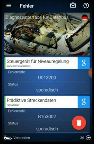

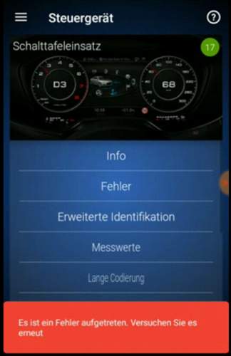

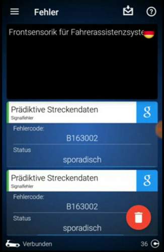

Habe eben diesen Thread gefunden, und möchte hier mal 2 Probleme schildern, d.h. Fragen stellen.
  • Beim Scan der Steuergeräte meines Audi A4 B9 habe ich Fehlermeldungen erhalten (siehe Bild 1 und 2). Was verbirgt sich genau dahinter.
  • Und ich bekomme keine Verbindung zum Steuergerät 19 "Schalttafeleinsatz" bei "Anpassung", "Lange Codierung" und "Messwerte" hin. Es wird immer gemeldet "Ein Fehler ist aufgetreten." (siehe Bilder 3 bis 5). Woran könnte dies liegen?
