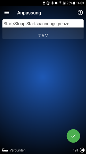

Start Stop lässt sich nur per One Click Anwendung deaktivieren?! Da ich das heute mittag sowieso machen wollte werde ich das ausprobieren. Obdeleven wird da im Hintergrund auch nichts anderes machen wie den Wert von 7,6V auf 12V zu ändern. Würde mich jetzt wundern wenn man das nicht mit der langen Codierung manuell machen kann.

Stimmt nicht was du schreibst, ich habe es heute überprüft, man kann alles mit obdeleven manuell anpassen. Man braucht die One Click Anwendungen nicht. Bilder anbei.
Das ist auch je nach Auto unterschiedlich was und wie das geht.
Manchmal gibt es keine OneClick, dann musst du manuell codieren.
Hier geht es ja jetzt darum, dass manche Dinge nur mit One Click funktionieren sollen und manuell nicht möglich wären aber alles was mit One Click geht geht auch manuell.

Einfach mal schauen ob sich die Batteriespannungsschwelle verändern läßt.
Bei mir gings problemlos.
