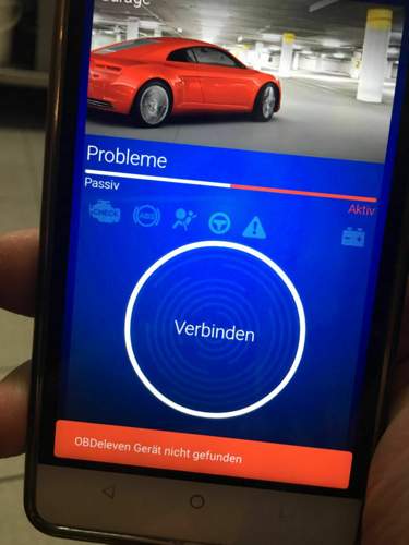

Sollte das Gerät defekt sein,ist das noch Garantie?finde leider keine Support über Garantie,wenn Gerät defekt.nur 30tagen rückgaberecht
Ja led gelb blinkt.rot leuchtet

ich warte auf Antwort vom obd11 .das ist eine Aufbau Problem mit Bluetooth,wollte wissen ob jemand kennt und ob Garantie ist.

Das werde ich heut ausprobieren.aber hattest du bei dir auch eine stabile Bluetooth-Verbindung?bei mir unstabil bzw.gar nicht erkannt.
Hab ausprobiert lipp1audi,
gescheitert....:

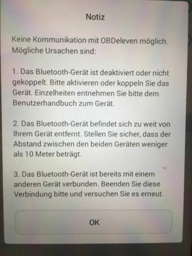

Feststeht...keine Bluetooth-Verbindung von obdeleven zum Handy(3verschiedene handy 2samsung,1huawei).die Geräte pairing sich nicht.Im App habe ich unter Hilfe geklickt,was du beschrieben hast,auch was reingeschrieben und warte erneut auf Antwort.
Am Obdeleven leuchtet rote led und gelb blinkt.
Hier die Bilder,wenn App/Bluetooth gestartet wird.
Versuche mal Folgendes:
Bevor Du via Blauzahn im Wagen verbinden möchtest, erstmal die OBD11-App updaten auf die aktuellste Version.
Dann alle Blauzahn-Geräte im Handy löschen und mit dem Wagen neu pairen, Handy muss dabei auf 'sichtbar' stehen und andere Blauzähne suchen.
Viel Glück!
@audiabon schrieb am 6. November 2017 um 19:59:26 Uhr:
....und warte erneut auf Antwort.....
Ich hatte es erst per "normaler" Mail versucht....keine Antwort. Dann über die Frage-Version der App, und die Antwort kam schneller, als ich sie erwartet hatte, das fiehl mir erst Stunden später auf. Via App ist das fast sowas wie in Echtzeit, also neudeutsch Live-Chat. Das Leuchten, bzw. Blinken der Lampen ist normal. Sobald Daten zwischen dem Adapter und dem Smartphone getauscht werden, leuchtet da kurzfristig was grün.
Die Anregungen von "karnin" klingen gut, das solltest du so ausprobieren.
Grüße, lippe1audi

Habe auf Support gewartet....keine Antwort.
Zum Schluss habe ich den obd11 das Gehäuse geöffnet und nach Kalte Lötstellen/Wackelkontakt gesucht,nix gefunden.zusammen gebaut,erneut versuch....und es funktioniert wieder...keine ahnung woran das liegt.
