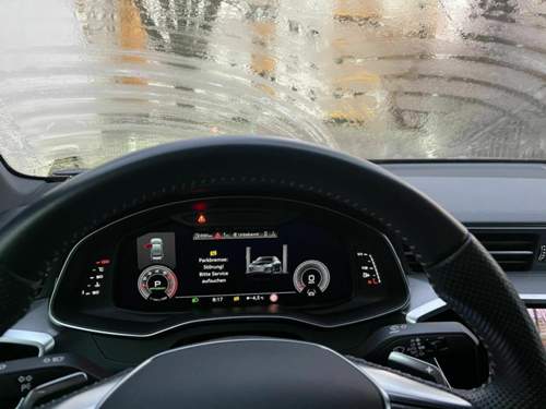

Heute morgen bei -5°C hatte ich zum ersten Mal die Meldung "Parkbremse: Störung! Bitte Service aufsuchen".
Jetzt nicht. Kennt jemand das Problem?
Vermutlich ist da heute morgen etwas festgefroren...
Ja, die Meldung der Parkbremse kenne ich von meinem A7 4K. Ist seltsamerweise schon länger nicht mehr aufgetaucht, sonst regelmäßig beim Parken und Druck auf die Taste.
Der Parkmodus wird dennoch eingelegt. Kommt mit auf die Liste beim nächsten Werkstattbesuch...
Hatte ich heute ebenso bei rund null Grad, ist beim nächsten Motorstart nicht mehr aufgetreten.
