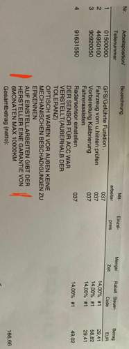

Samstag auf der AB ist ACC ausgestiegen, kein Regen etc. Hat sich bis heut nicht erholt gehabt, ab ins AZ, Fehlerspeicher sagt, Radarsensoren außerhalb der Toleranz. Die Justierung kam 225€, audi übernimmt angeblich nur bis Max. 10.000km oder Max. 6 Monate. Kennt das jemand, andere Meinungen?
Hatte so etwas ähnliches mit meinem Passat. Da wurde die Justage nach 2,5Jahren noch von VW übernommen. Hatte aber auch Garantieverlängerung.
Aber im Grunde ist ja nichts defekt und ein äußerer Einfluß ist nicht auszuschließen. Daher kann es schon gut möglich sein. Zumal ein Sensor sich nicht von alleine so verstellt das das System nicht mehr arbeitet. Nach meiner Tieferlegung hat auch alles noch funktioniert, aber im Fehlerspeicher war auch ein Eintrag das der ACC verstellt ist.
Sieh selbst...
habe extra vermerken lassen das kein Schaden war, werde die netten Damen und Herren vom Service mal anschreiben... Achso, Preise sind dort noch netto und 14% Rabatt, damit der Ersatzwagen rausspringt...

Bin noch in den 2 Jahren Herstellergarantie...
Änderungen waren keine, Meldungen kam bei 70km/h in der Baustelle ohne Fahrzeug vor mir...
Kann ich absolut nicht nachvollziehen...
