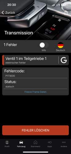

Meine S Tronic schaltet nur mehr in den 2 Gang, habe den Fehler bereits ausgelesen.
„Ventil 1 im Teilgetriebe1“ kennt den Fehler jemanden?
Muss die Mechatronic Instandgesetzt werden oder genügt ein Update?
[Von Motor-Talk aus dem Thema 'S Tronic Systemstörung „Ventil 1 Im Teilgetriebe 1“ Weiterfahrt eingeschränkt möglich' überführt.]
@steff0083 schrieb am 7. Februar 2023 um 21:17:48 Uhr:
wieso sollte hier ein update helfen, wie kommt du darauf? Da ist was defekt im Getriebe, da wirst du um eine Mechatronik Instandsetzung nicht drum rum kommen!
Entweder Stg, Leiterplatte oder das Ventil selbst hat einen weg. Tippen würde ich auf die Leiterplatte oder in 2.ter Instanz auf das Ventil (Spule platt). Der Freundliche wird wahrscheinlich die Mechatronik komplett tauschen wollen.

@Flexxx schrieb am 7. Februar 2023 um 21:59:16 Uhr:
Habe beim Googeln gelesen das bei gewissen S Tronic Fehlern ein Update Abhilfe schaffen soll.
Ich habe heute dff eh n Fehler gelöscht und bin ca. 20km gefahren ohne das der Fehler wieder gekommen ist.
Also derzeit wieder alles ok!?
