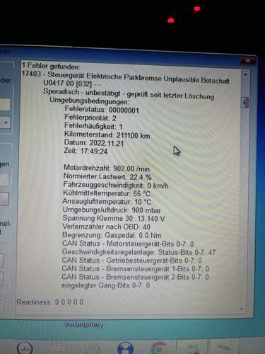

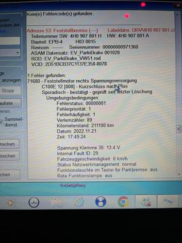

wollt euch hier kurz auf dem laufenden halten, wegen meinem sporadischen schieben in D.
Ich meine nun zu wissen, woran es liegt.
Immer wenn der Fehler „Parkbremse“ erscheint, schiebt er. Und der Fehler kommt sporadisch alle Tage mal bei mir.
Habe mal zwei Bilder von den Fehlern angehängt.
Was meint ihr, ist es das Steuergerät für die Parkbremse?
VG
Rustam
E58b4361-92d5-474b-801d-5ababe4f64b5
F8d64c5b-73e5-4ce0-9f77-e8699563f855
sieht für mich nach einer Unterbrechung der Spannungsversorgung vom rechten Motor der Parkbremse aus.
Ob das Auswirkungen auf die S-Tronic hat, kann ich aber nicht beurteilen.
@Atomickeins schrieb am 21. November 2022 um 22:53:03 Uhr:
Ich schaue mal später nach dem Stecker am Bremssattel nach.
Wobei ich ehrlich gesagt glaube das es das Steuergerät ist.
Jetzt weiß ich zumindest, dass es nicht das Getriebe ist.

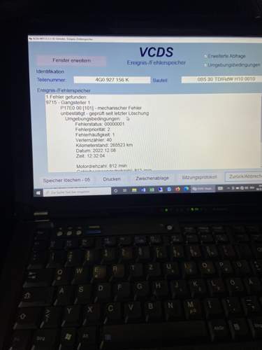

DSG Getriebe Fehler
Servus, würde ganz klar sagen, getriebe raus und zerlegen 😉
[Von Motor-Talk aus dem Thema 'DSG Getriebe Problem, keine Rückwärtsgang' überführt.]
Schließe mich an, da ist wahrscheinlich Schrauben angesagt. Such Dir einen guten Getriebe-Spezialisten.
Denke ich auch , ich geh davon aus das der getriebeservice verschlafen wurde, und sich dadurch was im Getriebe verabschiedet hat .
