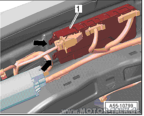

Das Steuergerät J605 für elektrische Heckklappe kann sich aufgehangen haben.
Einbauort beim Avant unter der Dachverkleidung hinten mitte da wo auch die Motoren sitzen.
Steuergerät für ca 10 Minuten komplett abklemmen und dann die Grundeinstellung starten.
