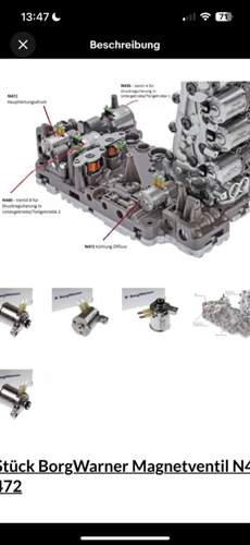

Sollte ich deiner Meinung nach beides erneuern?
Ich würde diesen Repsatz kaufen,
https://www.ebay.at/itm/353533986351?...
Bei dem Kit fehlt aber das Ventil, welches Du evtl benötigst. In dem Kit ist das Ventil 1 vom Teilgetriebe 1 nicht enthalten (es sei denn ich bin blind, was natürlich möglich ist 🙂 ). Da sind nur die beiden Hauptdruckregelventile und das Ventil fürs Kühlöl enthalten und Du benötigst natürlich noch das DSG Öl und den Filter.

Danke für den Tip, habe auch schon bemerkt das ich das Ventil noch zusätzlich benötige, da ich das Auto schon seit mehreren Wochen verkaufe will und das jetzt auch noch dazukommen ist überlege ich nur das Ventil alleine zu tauschen? Habe leider im letzten Halbjahr Nockenwellen Turbo, und Drosselklappe erneut.
Ich will so wenig wie möglich in die Kiste stecken.
Kannst du mir eventuell sagen welches das Ventil 1 vom Teilgetriebe 1 ist?

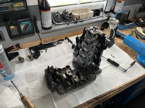

Habe heute mit der Reparatur begonnen und ich die Mechatronik komplett zerlegt und gereinigt.
Da ich keine Verunreinigung in der Mechatronik gefunden habe werde ich nur die beiden N471 und N472 Ventile erneuern und schauen ob sie dann wieder funktioniert.
Hättest du lieber alle 4 Ventile unten ersetzen sollen, wär's auf der sicheren Seite.
Ja wäre sicher Sinnvoll, jedoch kann ich dann nicht wirklich sagen welchen defekt war. Die Mechatronik ist in ca. 30min wieder ausgebaut, das Risiko ist es mir wert.

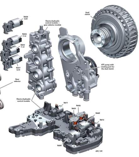

Sorry, habs heute erst gelesen. Auf Deinem Bild sieht man es nicht so gut. Daher hier eins aus der SSP 429. Es ist das N433. Gibts zum Beispiel auf Ebay:
https://www.ebay.de/itm/403638051128
Bau es erstmal aus und reinige es in sauberem Getriebeöl oder Terpentin. Dann meß mal die Spulenimpedanz.
Du weißt schon, daß die Schrauben in der Mechatronik eigentlich ersetzt gehören? Sie werden mit Drehmoment (5Nm) und Drehwinkel (+90°) angezogen. Die Plastik Verbindungsröhrchen sollte man auch tauschen, da sie mit der Zeit brüchig werden. Ach so, und eigentlich soll man die Leiterplatten nur einmal aufstecken 🙂 , da sie sonst evtl. Kontaktprobleme machen können.

Tipp: In Deinem ersten Bild siehst Du einen weißes "Trichterröhrchen". Darin ist ein Rückschlagventil verbaut (Kugellagerkugel), welches verhindert, daß einiges vom Altöl abgelassen wird. Wenn Du die Kugel vorsichtig hochdrückst, läuft nochmal mehr Altöl ab.
Ventile
@Lightningman schrieb am 13. Februar 2023 um 13:08:21 Uhr:
Edit:
