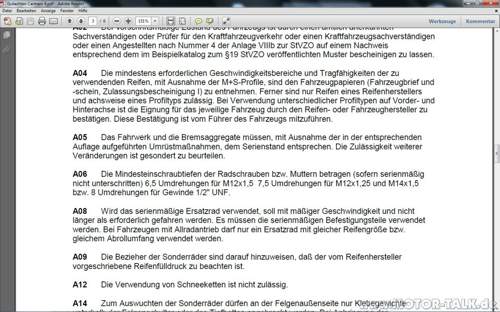

Toller mist.... die Felgen passen nicht carmani deepnex 4 8,5x ET50 225/40 R18 92Y da ich ja das bilstein b12 habe schleifen die felgen vorne an den stoßßdämpfern und hinten am tankstuzen! Ich soll mir 19 oder 18 Zoll felgen kaufen mit ner einpresstiefe von ET50 und breite 8zoll.... Wie soll ich die jetzt wieder loswerden!!!! Versuche es mit nem Anwalt dies zu Klären!... 🙂😠😠😠😠
Das mit den Felgen ist aber ne ganz knappe Sache. In dem Fall musst einfach etwas weiter raus und somit eine andere ET nehmen, dann passen die locker drauf.
Hab vorhin mal das Eibach Golf 6 GTI Projekt angeschaut. Da wurde das Bilstein B12 mit Borbet Felgen CW2 8,5 x 19 und einer ET von 45 verbaut und das passt ja locker. Was hast Du zuerst gekauft bzw. hattest Du die Felgen schon? Wenn Dir der Werkstattfutzi gesagt hat das geht, dann soll er auch dafür gerade stehen.
Möglichkeit ist eben nur entweder entweder 8 x 18 und ET 50 oder 8,5 aber dann ET 45 oder 42

Also müssten dann felgen mit 225/40 R18 8jx 45ET passen? Rcdesign RC17 Ventura....? Bei mir müssen sonst distanzscheiben rein, börteln und radkasten ausschneiden, sowas will ich ja nich machen.

Hi, dann rein theoretisch würde die Felgen auch nicht mit Original Dämpfern passen oder? Weil die Bilstein Dämpfer technisch gesehen genau gleich gebaut sind wie Original VW. Man kann ja auch die Bilstein B8 oder B6 Dämpfer auch mit Original Federn fahren. Und wenn du Felgen behalten willst, dann nimm einfach 5mm Distanzscheiben und dann hast du ET45. Dann sollte es passen. Was steht im Felgen Gutachten, gibt es vielleicht irgendwelche Auflagen wie z.B. Distanzscheiben für dein Modell?
Eigentlich nicht hab mal paar kopien gemacht...
