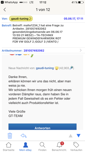

Kann der Fehler bei dem Domlager sein ? Wüsste nicht mehr weiter , der Verkäufer sagt das es kein Produktionsfehler ist, der Fehler sollte darunter liegen

Nun zu deinem Problem: das der Händler sagt das kein Fehler vorliegt ist klar, denn du hast es selbst eingebaut und der wird jetzt immer sagen das das deine Schuld ist weil du das nicht in der Werkstatt hast einbauen lassen. Bei einem defekt und dementsprechenden Garantiefall würden die sich immer absichern und einen Nachweis verlangen das das eine Fachkundige Werkstatt eingebaut hat. Wenn du das nicht nachweisen kannst dann keine Rücknahme.
Also wie gesagt fahr in eine Werkstatt. Ja das kostet Geld aber wenn die sagen das das kaputt ist lass dir das von denen bestätigen damit du wenigstens das Geld für das “Fahrwerk“ wieder bekommst.
Oder die finden den Fehler und alles ist gut. Sonst bau auf original zurück und dann hast du 4 große Briefbeschwerer.
