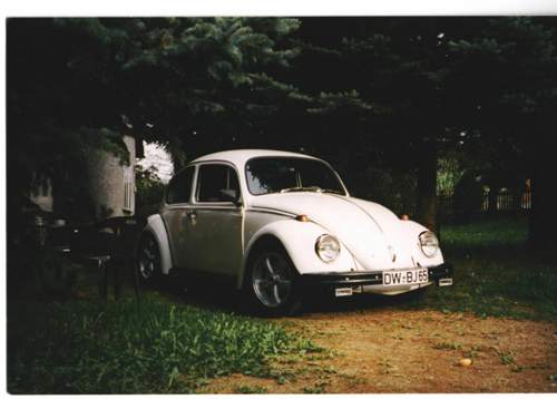

Original geschrieben von steini1075
kleines update speziell für vari und rudi anbei als bild.
vg vom steini
Danke !
Aber was ist da jetzt genau an Motor verbaut ? Dampf scheint er ja mächtig zu haben ,nach dem Feuer das du im Radkasten hattest auf dem einen Bild weiter oben😉
Na, da hast Du den ja schon dran.😉
Merkst Du was an der Leistung und am Klang?🙄
Python's hängen ziemlich tief. Manchmal ist es ja auch so gewollt. Bei meinem hatte ich den Flansch von Zylinder2 bisschen gekürzt, da zieht es den ein paar Zentimeter hoch.
S U P E R !!!
jau da isser schon drunter. donnerstag bestellt, gestern hier, heute verbaut. klingt klasse, aber ganz anders als der phat boy der auf den anderen bildern noch drunter ist.
was nun besser klingt weiss ich noch nicht, ich weiss nur das der krümmer vom phat boy zu klein war.
nun habe ich die python in 45 mm drunter und bin erstmal von der verarbeitung begeistert.
bei einigen die die verbaut haben sollen die flansche anfangen zu rosten, dem habe ich vorgebeugt und die flansche sowie die schweissnähte beizen lassen.
die anlage hängt nicht tiefer als der phat boy vorher, hat aber den vorteil das die näher an der achse den tiefsten punkt hat was gerade an meiner hallenzufahrt ein problem war. da habe ich den phat boy immer zerstört.
nun sollte das besser gehen.
motor ist ein 1776 mit 10:1 verdichtung.
vergaser sind die ndix zentih aus dem 356er diese dann auf motor, bzw nockenwelle umbedüst und andere venturis rein.
läuft super bei einem verbrauch von knapp unter 10 liter bei voller treffenbeladung.
da ich gerade erst 1000 km hinter mir habe mit dem motor kann ich über tatsächliche werte noch nix sagen, laut navi war ich bisher bei 173km/h.
aber da geht noch was.
drehen darf ich bis 7200 touren, bis 6500 hab ich mich aber erst getraut.
ab 2000 fängt der spass richtig an.
viele grüsse vom steini
