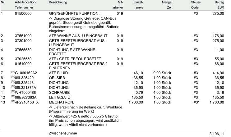

Themenstarteram 11. Dezember 2014 um 20:51
Tja Leute was soll ich sagen ? Alles Kacke...echt.
Hab heute n Anruf von EPS-Elektronik bekommen, das es definitiv nicht repariert werden kann. Die saßen da wohl echt lange dran und ich mußte sogar noch n Formular hinterher schicken, das das Gerät geöffnet werden muß und sie keine Garantie dafür übernehmen. Was hatte ich zu verlieren ? Leider hat es alles nichts genutzt. Morgen zahl ich die Prüfpauschale von 60 Euro und dann wird mir das Getriebesteuergerät zurückgeschickt.
Bei Ebay etc. finde ich derzeit auch nix gebrauchtes...also was solls. Bei Audi angerufen das jetzt alles dort gemacht werden soll.

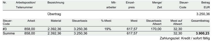

Da sind wir jetzt mit allem bei 3900 Euro...und das auch nur wenn das zurückgeschickte Steuergerät (eventuell beschädigt von EPS Eletronik) von Audi als Austausch Ersatzteil anerkannt wird. Ansonsten kommen nochmal 500 Euro drauf. Ich kann noch nichtmal das Öl weglassen, da Audi sonst wieder keine Garantie gibt.O Mann Leute, alleine für das Öl (kostet satte 500 Euro bei Audi)hätte ich schon bei ZF ne komplette Getriebeölspülung bekommen. Wäre jetzt mit 120000km eh der richtige Zeitpunkt gewesen.
Ich versinke hier echt im Selbstmitleid. Vor allem weil, wie schon beschrieben, meine Garantie grad abgelaufen ist und meine Anschlußgarantie bei ner Fremdfirma unerwarteterweise 6 Wochen Wartezeit hat.
Aber Hauptsache jesund wa ?

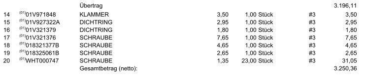

Hab mal die Proforma Rechnung von Audi angehängt. Ich hoffe doch das hier alles mit rechten Dingen zugeht.
