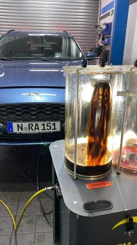

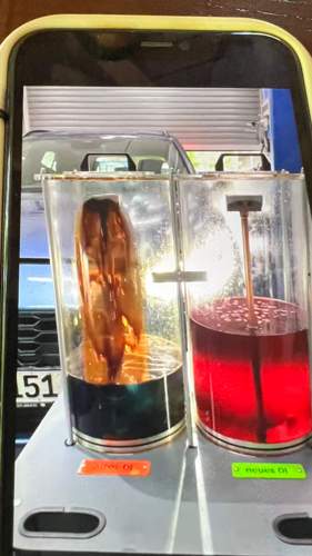

ich fahre einen 2.0 EcoBlue von Bj. 2019 mit Automatik. Habe bereits 130 tkm runter und bisher 2 mal in der Werkstatt bzgl. eines Getriebeölwechsels nachgefragt. Bin vorher den 2.0 mit Doppelkupplungsautomatik gefahren, bei dem alle 60tkm das Getriebeöl gewechselt wurde.
Nun wird mir stets gesagt, dass beim Wandlergetriebe von FORD kein Getriebeölwechsel ein Autoleben lang vorgesehen ist und auch auf Wunsch machen die so etwas nicht. Ist nict nötig, wenn aber vom Besitzer gewünscht, kann es auch nicht schaden, so ist die Aussage.
Habe mich in Berlin mal schlau gemacht und nur wenige Anbieter gefunden, die mit einem besonderen Verfahren das Getriebe spülen und im gleichen Arbeitsgang dann neues einfüllen.
Angebot: Spülung würde 600€ zzgl. MwSt. Kosten. , Dauer beträgt ca. 4 Stunden
Anbieter: https://www.okgetriebeservice-berlin.de/
Das ist ein üppiger Preis und dennoch nirgendwo günstiger als Angebot. Habe mich dazu jedoch noch nicht entschließen können!
Nun wird mir stets gesagt, dass beim Wandlergetriebe von FORD kein Getriebeölwechsel ein Autoleben lang vorgesehen ist und auch auf Wunsch machen die so etwas nicht. Ist nicht nötig, wenn aber vom Besitzer gewünscht, kann es auch nicht schaden, so ist die Aussage.
z.B: Anbieter: https://www.okgetriebeservice-berlin.de/
Das ist ein üppiger Preis und dennoch nirgendwo ein günstigeres Angebot erhalten. Habe mich dazu jedoch noch nicht entschließen können!
Ich habe auch mal bei einem Getriebespezialisten nachgeforscht, und da wird erklärt, dass man auf jeden Fall nach 6 Jahren oder 100tkm spülen sollte, und zwar bevor Probleme auftreten. Eine freie Werkstatt in meiner Gegend hat mir geraten, das Getriebe auf keinen Fall zu spülen, solange es problemlos funktioniert. Bin etwas ratlos…

selbst die Autodoktoren raten zu einer Getriebeölspülung nach 80 bis 120.000 Kilometern bei Automatikgetrieben.
https://www.youtube.com/watch?v=zCfMxsg7dUo
So ist das halt drei Aussagen/Anfragen, drei unterschiedliche Antworten, leider.
Ford schreibt es nicht vor, andere Hersteller schon.
Zum Beispiel Mercedes (auch Wandlergetriebe) jedenfalls bei etwas älteren Modellen.
Ob es bei heutigen noch so ist vermag ich nicht zu sagen.
