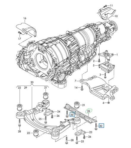

Allerdings ist mir jetzt beim durchlesen der Audi-Anleitung und beim vor-check diese Strebe aufgefallen (4F0399403). Die muss laut Anleitung ab. Leider verrät die Anleitung bei den Zusammenbauschritten leider nicht das Anzugsmoment der Schrauben aber verweist auf Rep.Gr.40 🙄 na toll, die hab ich nicht „gedruckt“.
Ich habe jetzt Online gefunden dass die Schrauben (N91066601) 60 Nm +90° Kriegen und ersetzt werden müssen.
Stimmt das so? Hat die jemand ersetzt? Müssen die wirklich ersetzt werden? Audi schreibt ja schon neben fast jeder Schraube oder Mutter „muss ersetzt werden“. ZF Australien sowie Deutschland haben mir verraten, dass z.B. die Ölwannenschrauben nicht ersetzt werden „müssen“ während Audi sagt: DAD muss neu! Der technische Leiter in Sydney meinte nur: “If you wanna do it “German“ replace everything“ 😁
Hab mal die Teile in einer Explosionszeichnung angehängt.
Vielen Dank und cheers

Muss mich korrigieren. Bin im PDF verrutscht. Richtig ist es wie, du geschrieben hast. Also so:
6 - Querstrebe für Aggregateträger
5 - Schraube
-60 Nm +90°
- nach jeder Demontage ersetzen
Hatte die mehrfach ab wegen Vorbereitungsarbeiten zur Getriebeoelspuelung bei ZF. Ich weiss allerdings nicht, ob die damals neue Schrauben verwendet haben.
Noch ein Nachtrag, die Schrauben der Wanne wurden ersetzt.
Hey @Neevok , vielen Dank für die Info 🙂
Ich werde am Dienstag mein lokales VAG Center zusätzlich anrufen und gucken ob die diese Schrauben vorrätig haben. Sollten bestimmt nicht die Welt kosten... sollten 😁
Mal abwarten evtl. gibt es auch einen Mitleser, der eine technische Begründung der für den unbedingten Wechsel spricht hat (Materialermüdung o.ä. kann ich mir da vorstellen).
