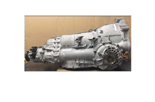

Hallo Gemeinde.
ich gucke gerade bei Google das Automatikgetriebe von Audi an das 6HP19A
und wollte gerne wissen was das für eine Einfüllschraube ist an der rechten seite des Getriebes???
Hallo Gemeinde.
Audi-a6-4f-getriebe
Wird wohl fuer's Differential sein.
Genau das
