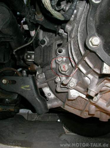

Hallo Ceedfahrer,
da mein Ceed ein Langzeitprojekt ist, habe ich bei 124.000/6 Jahre mal das Schaltgetriebeöl gewechselt und das war nötig/sinnvoll: die Brühe war olivgrün, mit Schlieren aber ohne Späne.
Lt. KIA muss man nur bei "erhöhter Belastung" bei 100.000 km wechseln aber da ich >200.000 km / 10 Jahre mit dem Ceed fahren will, war es mir die 15€ für 75W-85 GL4 wert (KIA wollte 90€).

@MikelRaccoon ... Servus!
Baue, schraube und wechsle an meinem Ceed 1.6 crdi eigentlich auch ALLES selbst, da mir die Preise der KIA-Werkstatt jenseits aller Realitäten liegt.
Würde bei meinem Teil auch gerne das Getriebeöl wechseln, kann aber keine plausible Stelle finden, wo ich das Neuöl einfüllen könnte.
Kannst Du mir sagen, wo du das eingefüllt hast? Wie sieht es mit der Füllmenge aus ... 1,9 Liter bei einem "trockenen" Getriebe richtig?
MfG Franz
Themenstarteram 8. April 2015 um 14:31
@Franz_der_Urige schrieb am 8. April 2015 um 13:51:50 Uhr:
MfG Franz
Hallo Franz,
die Einfüllschraube (SW 17mm) ist vorne (Richtung Kühler) und auf dem Bild mit " ? " markiert.
Die Befüllung ist schwierig und eigentlich nur per Spritze (habe 500ml) oder per Schlauch von oben. Man kann den Schlauch nicht weit reinschieben und absaugen schon gar nicht.
1,9L (= 2x 1L kaufen) paßen da schon gut rein wobei ich 4L geholt habe da ich in 5tkm noch mal spüle (Preis für 4L MANNOL 75W-85 GL4 war nur wenig mehr als 2L und beim 1. Mal bin ich für Reserven).
MikelRaccoon

@MikelRaccoon
Recht herzlichen Dank für die Antwort und das Foto ... hat mir sehr geholfen!!!!
Hatte nur mal was von 1,9 Liternf Füllmenge gelesen ... weiß aber nicht mehr wo.
Werde das wohl auch mit ner Spritze befüllen. Hab mir so ein 75W-90 besorgt ... aber halt nur 2 L.
