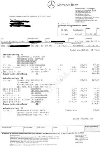

So, nun die Rechnung richtig!

ich habe heute meinen E220 mit 74000Km zum Service B7 in Berlin abgegeben. Der Getriebeölwechsel wurde dabei mit ca. 800,- veranschlagt. Ganz schöne Preisunterschied zu hier genannten Beträgen.
Streich den Getriebeölwechsel vom Assystauftrag und lass den bei einer Werkstatt machen die nicht auf Wucher aus ist.
ich habe mit Service Vorteilsprogramm 339,97 netto, mit Steuer also runf 405 € für den Getriebe-Ölwechsel bezahlt

Sooo…
Habe soeben die Rechnung von meinem :-) geöffnet.
Ich fahre einen E 350 Bluetec mit 9G.
Für die B1-Inspektion hat er gerade mal 335,92€ netto berechnet (irgendwie fehlt die Position mit dem Öl… ) und für das Getriebeöl wechseln 477,05 € netto (davon 113,10 € für AW und 179,60 € für 10l Öl).
In meinen Augen ein absolut fairer Preis.
