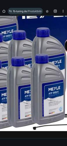

Nicht das ATF... Da wird nur das Öl der Kupplungen inkl. Filter gewechselt. Steht so auch im Serviceheft drin. Dass sich die da weigern verstehe ich nicht...
Bitte kein Durcheinander machen sonst gibt es wieder unnötige Verwirrungen. Das vordere Öl der Kupplungen ist das ATF. (Automatik, Transmission, Fluid)
Im Bild z.B. das Öl von Meyle.

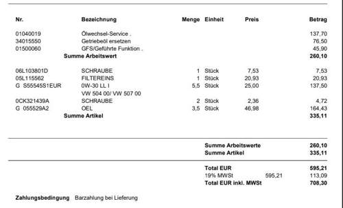

Habe nun für meinen Audi A6 C8/4K 40Tdi (knapp 51.000km) ein Angebot für den Motorölwechsel sowie den Getriebeölwechsel bei einem Audi Servicepartner eingeholt.
Insgesamt 708,30€ scheint ein gerechtfertigter Preis für einen Partner zu sein (trotzdem etwas teuer).
Audi-angebot
Aber es wäre besser du postet das im 4K-Forum. Hier ist der 4G-Bereich.

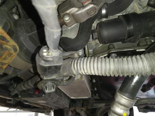

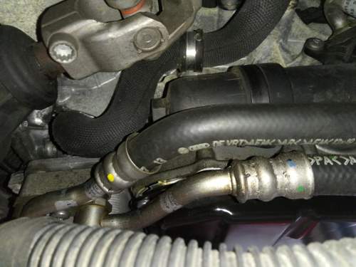

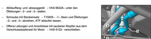

kurze Frage bezüglich der Dichtringe der Ölleitungen beim DL501 0B5 S-Tronic Getriebe.
Laut Reparaturleitfaden aus Erwin werden vor dem Öffnen des Filtergehäuses (ATF Wechselfilter) 2 Ölleitungen gelöst,
wobei dann auch 2 Dichtringe, mit der Teilenummer N 906 660 03, erneuert werden müssen.
Ich habe einige Videos dazu angeschaut, nirgends hat jemand die Ölleitungen gelöst.
Ich vermute dieser Schritt im Rep.leitfaden ist nur um mehr von dem alten Öl aus dem Kreislauf zu bekommen.
Führt ihr diesen Schritt durch oder kann jemand bestätigen das beim Wechsel, diese Dichtringe gewechselt wurden?

Mach die Ölleitungen ab und hol dir neue Dichtringe dauert zwei Minuten.
Die sitzen direkt vor dem Filter der dadurch fast nicht erreichbar ist

Ich habe das Getriebeöl schon öfters gewechselt aber die Leitungen noch nie demontiert. Ja der Filter geht dadurch "beschissen" raus. Aber dass ich die Leitungen deswegen demontiert hätte - naja. Vielleicht beim nächsten mal... 🙄
Was für ein Öl führen denn diese Leitungen? Motoröl oder das zu wechselnde DSG-Öl?😕
btw -> was für Dichtringe sind denn das - dann besorg ich mir die im Voraus. Wäre toll wenn das jemand posten könnte 😉
Da geht das ATF-Öl durch. Sind 2 O-Ringe 11,5x3.
Teilenummer steht in meinem letzten Post.
Danke! Hab ich übersehen. 😁
